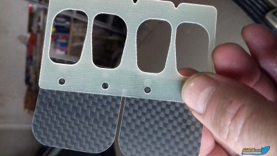

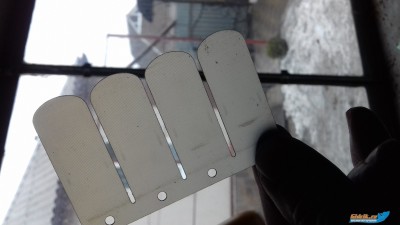

Лёш где смотреть касание? На закрытых его нет а на открытых то как порвериш упираются ли в оганичитель! Может с 1.2 двигла поставить зазор? По мне так разряжение на окнах с таким пропускным будет больше и на открытии лепесток будет уператься, имхо. Так как по радиусу огранечителя касание будет чуть ниже центра огранечителя, следственно прпускная способность зажата. Открытие 2 ступени та что белая перекывает окна домика её толщина 0.6 мм , на сколько она откроется, если с такой толщиной вообще откроется. Лепестки карбон сдвоеные 0.4мм, родные 0.5. Вот и думаю надож чемто компенсировать разницу толщин и угла открытия. По смылке твоей последней тожэ неизвестно какой зазор там надо, по виду огранечители вообще гнуть надо.
Комментарий к файлу: Вид изнутри домика разница окон
20170226_191626-1.jpg [ 252.1 КБ | 10318 просмотров ]
20170226_190131-1.jpg [ 416.66 КБ | 10317 просмотров ]
20170226_190043-1.jpg [ 581.72 КБ | 10317 просмотров ]
Screenshot_2017-02-26-19-39-00-1.png [ 170.95 КБ | 10317 просмотров ]

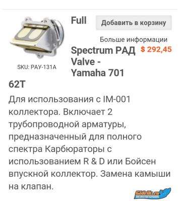

И я вот нарыл. 62т без упоров.
Screenshot_2017-02-27-09-53-23-1.png [ 158.31 КБ | 10293 просмотра ]
