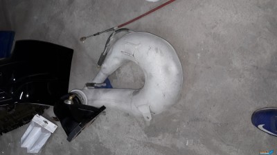

СообщениеДобавлено: 26 июн 2017, 22:50
Сообщения: 128
Open 800
Поблагодарили: 4 раза
Minin11 писал(а):
руль от велосипеда буду пристраивать на бластер.
А у меня руль от велосипеда не подошёл, маловат оказался. Пришлось от мотика ставить.
СообщениеДобавлено: 29 июн 2017, 15:41
Сообщения: 721
Откуда: Омск
Поблагодарили: 9 раз
Minin11 писал(а):
Мопед отличный получился. Я тоже купил вынос руля и роль от велосипеда буду пристраивать на бластер. С мотором 760 возникли проблемы. Стандартный глушитель не встает крепления с другой стороны. Если в ближайшее время найдем Фактори пайп на бластер то мотор встанет. А пока похоже будет на новом катать.
есть на бластера такой выхлоп
