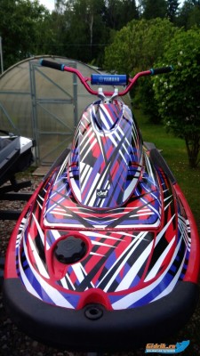

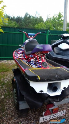

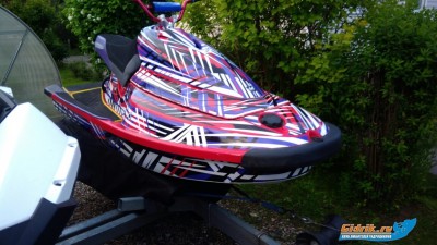

Open 800
Поблагодарили: 4 раза
Собрал движок. Прокладки пришлось доработать напильником. Отверстий для воды охлаждение было мало и были они не там(( то есть контур прокладки и под болты все отверстия совпадают, а вот остальное нет.
Собрал на герметик и закрутил раритетным динамометрическим ключом.
Были сложности с засовыванием поршней в цилиндры, но кусок жести помог решить и эту проблему.
P_20170625_133833.jpg [ 198.6 КБ | 6955 просмотров ]
P_20170625_163010.jpg [ 208.8 КБ | 6955 просмотров ]
P_20170625_163015.jpg [ 201.69 КБ | 6954 просмотра ]
СообщениеДобавлено: 25 июн 2017, 22:29
когда на воду попрёшь?
СообщениеДобавлено: 26 июн 2017, 00:41
Сообщения: 128
Open 800
Уже перехотел не то что на воду, вообще заводить не хочу ))))
Под вечер собрал корпус, правда, пока без движка...
P_20170625_203313.jpg [ 207.18 КБ | 6948 просмотров ]
P_20170625_203240.jpg [ 205.75 КБ | 6948 просмотров ]
P_20170625_203221.jpg [ 200.2 КБ | 6948 просмотров ]

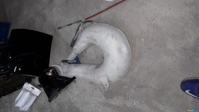

Minin11 писал(а):
Мопед отличный получился. Я тоже купил вынос руля и роль от велосипеда буду пристраивать на бластер. С мотором 760 возникли проблемы. Стандартный глушитель не встает крепления с другой стороны. Если в ближайшее время найдем Фактори пайп на бластер то мотор встанет. А пока похоже будет на новом катать.
есть на бластера такой выхлоп
20170626_202058.jpg [ 1.34 МБ | 6866 просмотров ]
