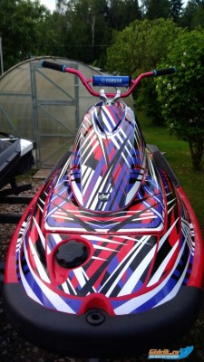

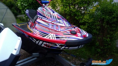

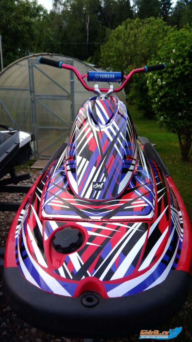

Под вечер собрал корпус, правда, пока без движка...
P_20170625_203313.jpg [ 207.18 КБ | 6975 просмотров ]
P_20170625_203240.jpg [ 205.75 КБ | 6975 просмотров ]
P_20170625_203221.jpg [ 200.2 КБ | 6975 просмотров ]

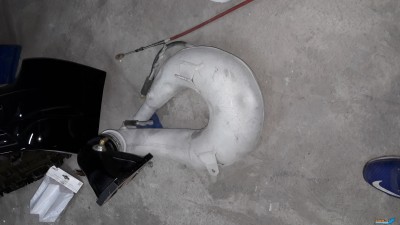

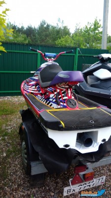

Мопед отличный получился. Я тоже купил вынос руля и роль от велосипеда буду пристраивать на бластер. С мотором 760 возникли проблемы. Стандартный глушитель не встает крепления с другой стороны. Если в ближайшее время найдем Фактори пайп на бластер то мотор встанет. А пока похоже будет на новом катать.
есть на бластера такой выхлоп
