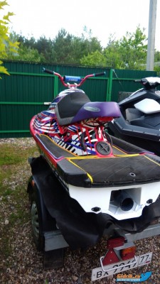

PafPi писал(а):
Или я чего то не понял! Вообще то там должны быть штифты)в них и замыкаются кольца)) на поршне есть стрелка она указывает на выхлоп. А штифты-(замки) между окнами стоят)))
А читал ты скорей всего про компрессоры и где гильзы без окон!!
Тогда все верно. Эти черные точки на фото и есть штифты. Всё ок. Спасибо!
Не зачто! Дим ну ты и лентяяй(( - дочь помогает, давай и жену подключай) катать давно пора!!!)

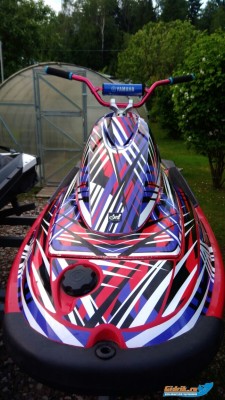

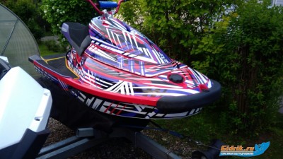

Дмитрий если на фото поршня которые собираетесь ставить то на них явно видны следы от прихватов. Я тоже вчера с покраски забрал свой на днях в гараже все разгребу и начнем сборку. Верх покрасили полиуретановой эмалью получилось отлично говорят крепкая оч. Фотки неудобно заливать. Я тоже дочь привлек))) а так еще неделя и пора кататься у нас.

Мопед отличный получился. Я тоже купил вынос руля и роль от велосипеда буду пристраивать на бластер. С мотором 760 возникли проблемы. Стандартный глушитель не встает крепления с другой стороны. Если в ближайшее время найдем Фактори пайп на бластер то мотор встанет. А пока похоже будет на новом катать.

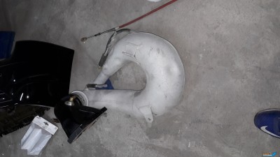

есть на бластера такой выхлоп
