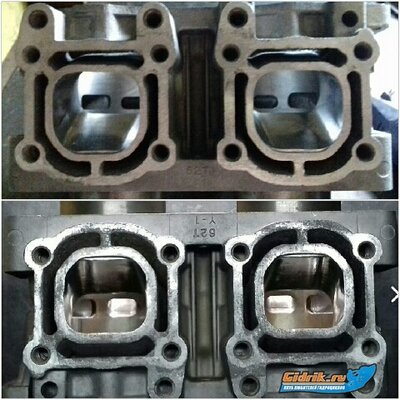

дырочки готовы :D
20200620_074513_480x480.jpg [ 79.52 КБ | 6982 просмотра ]

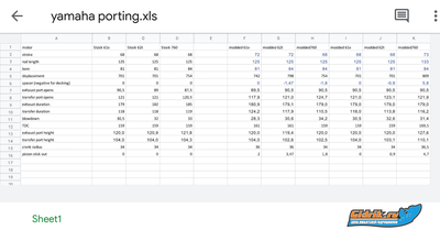

Делюсь инфой, как и со мной делились уважаемые люди!
Для тех кто хочет улучшить производительность своих моторов . Синие цифры это то где мотор выходит на максимальную производительность.
Screenshot_2020-06-22-00-50-52-1.png [ 145.53 КБ | 6938 просмотров ]
