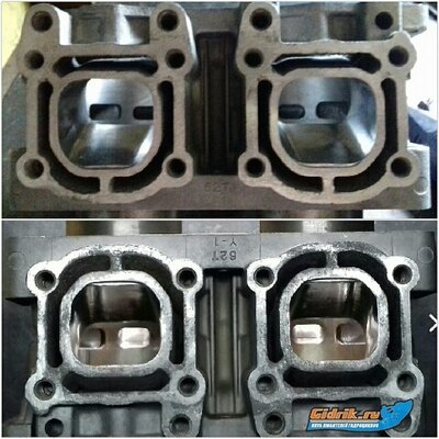

дырочки готовы :D

На максималке как аппарат, как скорость и обороты?
СообщениеДобавлено: 18 июн 2020, 00:51
90 стабильно gps, 7100

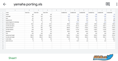

Делюсь инфой, как и со мной делились уважаемые люди!
Для тех кто хочет улучшить производительность своих моторов . Синие цифры это то где мотор выходит на максимальную производительность.

СообщениеДобавлено: 21 июн 2020, 23:56
И ещё программа онлайн. Я не жадный :)
http://www.torqsoft.net/index.html
