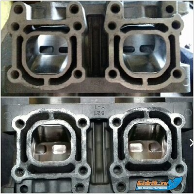

СообщениеДобавлено: 17 июн 2020, 20:55
дырочки готовы :D

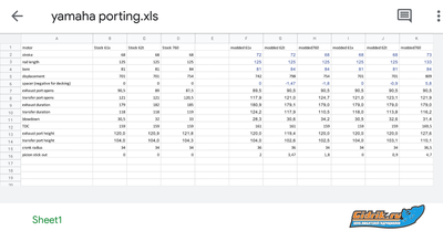

СообщениеДобавлено: 21 июн 2020, 23:43
Делюсь инфой, как и со мной делились уважаемые люди!
Для тех кто хочет улучшить производительность своих моторов . Синие цифры это то где мотор выходит на максимальную производительность.
