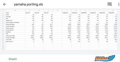

Делюсь инфой, как и со мной делились уважаемые люди!
Для тех кто хочет улучшить производительность своих моторов . Синие цифры это то где мотор выходит на максимальную производительность.
Screenshot_2020-06-22-00-50-52-1.png [ 145.53 КБ | 6937 просмотров ]

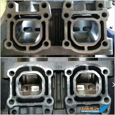

СообщениеДобавлено: 25 июн 2020, 14:49
Голова прощлифована, проточена и покрашена.
Объём К.С 30 см3.
20200625_141140-1.jpg [ 458.24 КБ | 6887 просмотров ]
20200624_203923_640x360-1.jpg [ 56.49 КБ | 6887 просмотров ]
20200624_195753-2.jpg [ 379.69 КБ | 6886 просмотров ]
