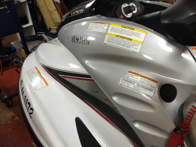

Вот что мне действительно не нравится - так это наличие огромного количества наклеек предупредительных. Нет, с одной стороны, это, конечно, хорошо - это говорит о том, что гидрик не красился. А с другой - как будто бирку с нового пиджака снять забыл! :D
Может, стоит их поснимать? Насколько легко они отклеиваются?

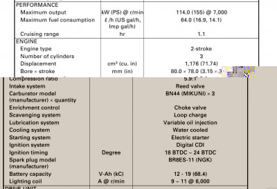

Компрессия, если верить мануалу, должна быть 5,9 минимум. Максимум не нашёл.. Думаю, около 9 атм.

СообщениеДобавлено: 23 янв 2013, 12:19
это не компрессия - это степень сжатия... компрессия в барах или кг\см кв. посмотри- ниже должна быть... там около 5.5 должно быть или даже 5.0...
Я как то сдирал помощью фена,нормально отодралось.Только сами наклейки растянулись и их уже ни куда не приклеишь обратно.
Так больше и не надо их никуда клеить. Отличненько, спс за инфу. Сниму, значит, на досуге..

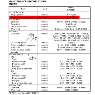

Да, нашёл в мануале, min: 5 атм.
