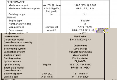

Вообще сухо было в цилиндрах. Т.е. даже топливной смеси не было с сентября.
Так что, думаю, компрессия ещё должна подняться, после того, как поработает минут десять - налёт с цилиндров уберёт..
Компрессия, если верить мануалу, должна быть 5,9 минимум. Максимум не нашёл.. Думаю, около 9 атм.

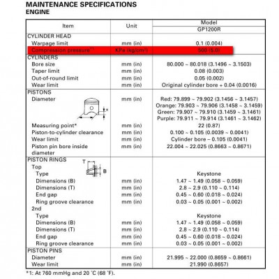

СообщениеДобавлено: 23 янв 2013, 12:19
это не компрессия - это степень сжатия... компрессия в барах или кг\см кв. посмотри- ниже должна быть... там около 5.5 должно быть или даже 5.0...

fim-92 писал(а):
Да, нашёл в мануале, min: 5 атм.
