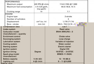

Компрессия, если верить мануалу, должна быть 5,9 минимум. Максимум не нашёл.. Думаю, около 9 атм.

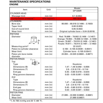

это не компрессия - это степень сжатия... компрессия в барах или кг\см кв. посмотри- ниже должна быть... там около 5.5 должно быть или даже 5.0...

Да, нашёл в мануале, min: 5 атм.
