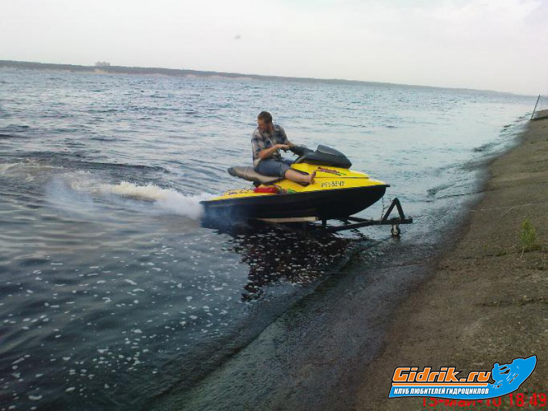

Саша прицепчик у тебя неплохой я так понимаю самодельный?
сделай отчет есле не лень. хочу такой же сворить. особенно интересет подвеска.я так вижу оси там нет...
СообщениеДобавлено: 28 апр 2010, 15:23
pulsar";p="7246 писал(а):
fatra3x";p="7175 писал(а):
Дамир";p="7172 писал(а):
Саня, прими мои поздравления!!! МОЛОДЧИНКО! :good:
Принимаю! но а че такова? яж не ядерный холодный синтез открыл :)
Да варил сам. Цена вопроса 1400р на метал, 200р за пиво за мост от москвича.
Подвески нет, потому как тележка сугубо для спуска в воду на пирсе там бетон - спуск подъем 10-15 метров. Для езды не предназначенна.
Хотя впихать заднюю балку от восьмерки и ей же подобных рас плюнуть. А вообще проще подойти с рулеткой к заводсткой тележке и срисовать, как в свое время сделал я.

А нука камрады! поглядите как оно вам?
первые спуски, сегодня заводил.... дымел :)
1:30 :)
Есть проблемка... стартер не может колено провернуть при завернцтых свечках :( верней может но надо много усилий. при даже автошном акуме не с первой попытки... свечки подвывернуна половину и вуаля уже проворачивает...
думаю изза компресии - была 7,5 стала 11,5 как быть? мини акум от гидрача и подавно не сможет заводить....
думал над завести и дать поработать... но в общем ситуация таже :( на ижках былы декомпрессоры :) а здесь нет :(
DSC00448.JPG [ 433.47 КБ | 11202 просмотра ]
