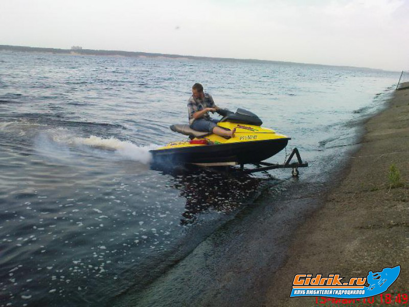

Саша прицепчик у тебя неплохой я так понимаю самодельный?
сделай отчет есле не лень. хочу такой же сворить. особенно интересет подвеска.я так вижу оси там нет...
СообщениеДобавлено: 28 апр 2010, 15:23
pulsar";p="7246 писал(а):
fatra3x";p="7175 писал(а):
Дамир";p="7172 писал(а):
Саня, прими мои поздравления!!! МОЛОДЧИНКО! :good:
Принимаю! но а че такова? яж не ядерный холодный синтез открыл :)
Да варил сам. Цена вопроса 1400р на метал, 200р за пиво за мост от москвича.
Подвески нет, потому как тележка сугубо для спуска в воду на пирсе там бетон - спуск подъем 10-15 метров. Для езды не предназначенна.
Хотя впихать заднюю балку от восьмерки и ей же подобных рас плюнуть. А вообще проще подойти с рулеткой к заводсткой тележке и срисовать, как в свое время сделал я.
материал:
- металический провиль 40х60. 6м.
- бруски дерева 80х120мм длинна 1,8-2 метра 2 шт. или +-
- брезент тканевый, или мешковина, или ковролин, или карпет акустический, я спер с работы брезент износостойкий забесплатно.
- задний мост от москвича - отдали за пиво, срезал все кроме ступичных подшипников. приварил строго за внешний кожух полуоси.
- краска - черная масляная, но лучше нитро, я мазал масло потому как на халяву было.
Инструмент:
- сварочник
- болгарка
- шлиф машинка
- круги отрезные
- электроды 3, и 4.
- компрессор
- краскопульт для винишных или основных работ
- перчатки
- ацетон
- распиратор
- ПИВО!
Схема тележки гдето в тетрадке есть. Если камрады попросят передрочю ее в электронный вид.
Тележко возможно под завод сделать нет ничего сложного, но может понадобиться гидравлический трубогиб и умение хорошо варить + электрика и фаркопное устройство... мне например как видно на фото это все нах не надо, я 1 раз в сезон привез, 1 раз в сезон отвез :) а щас и того падавно отдам и забуду.... Форум попращается с кулибиным из чебоксар.... так до конца его и не узнав.... не увидев...

А нука камрады! поглядите как оно вам?
первые спуски, сегодня заводил.... дымел :)
1:30 :)
Есть проблемка... стартер не может колено провернуть при завернцтых свечках :( верней может но надо много усилий. при даже автошном акуме не с первой попытки... свечки подвывернуна половину и вуаля уже проворачивает...
думаю изза компресии - была 7,5 стала 11,5 как быть? мини акум от гидрача и подавно не сможет заводить....
думал над завести и дать поработать... но в общем ситуация таже :( на ижках былы декомпрессоры :) а здесь нет :(
DSC00448.JPG [ 433.47 КБ | 10897 просмотров ]
