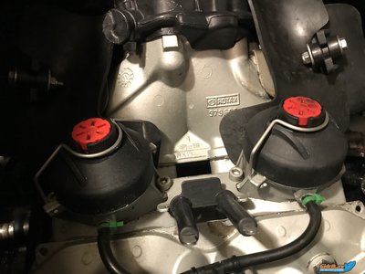

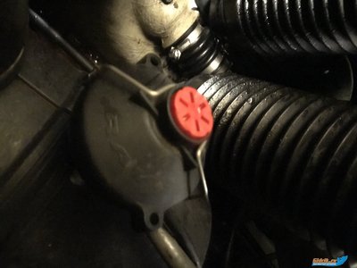

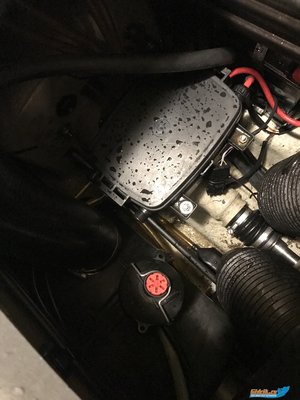

И возник вопрос, как должны быть по госту как говорится, закручены или откручены красные колпачки на рейвах и на выхлопе заднем? На 951/947 ротаксе
У меня на двс, еще по приходу с япии, были вкручены до упора и на выхлопе был выкручен выше обода.
В этот раз я решил на ДВС их выкрутить вровень.
Но при мойке на суше я столкнулся с проблемой разгазовки его в разнос.
Глушишь, заводишь и снова набирает обороты.
Раньше такого не было.
Может это из за рейвов быть? А то я его опреснить не смогу так.
Фото прикладываю:
