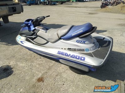

Всем привет.
Пятый выезд да сезон, а сиадушка решила ломаться.
Sea doo GTX Rotax 947/951 на карбах.
Подскажите что делать и куда смотреть?
Разгоняется до 4500 оборотов или 5950 и сбрасывает.
Сброс напоминает выход в отсечку.
Снова набирает эти цифры и сбрасывает.
Не глохнет, а именно делает провал и снова разгоняется и так постоянно.
Поменял клапан рейва, выехал и все стало нормально, даже звук выхлопа изменился, в итоге после поездки и перезапуска двс, снова все ещё хуже стало (до 4500-5000 крутит и всё)
На холостых не глохнет, но тяжело запускается, раз через раз запускается с третьего-четвертого раза. Заведешь, проедешь и после запускается без проблем
Что может быть?

а компрессия сколько?
СообщениеДобавлено: 07 июл 2019, 20:16
Сообщения: 2287
Техника: XP DI 2003
Откуда: ДНР, Донецк
Ну дроссель врядли, а вот по бензу да.
Карты смотри, мембрана насоса...
10-ка.
Да суть в том что он валил еще две недели назад.
И тут слетел топливный патрубок.
Я его на место поставил и решил поменять свечи.
Чтобы не сломать рейва клапан при замене свечей, я его снял.
Все после этого вся эта херня началась

СообщениеДобавлено: 08 июл 2019, 06:44
До 8000 мотор крутился? 7200 потолок.
Ничего там обнулять не надо.
Что было, туда и лезь, патрубок и рейвы. Свечи тоже.
Чудес не бывает.

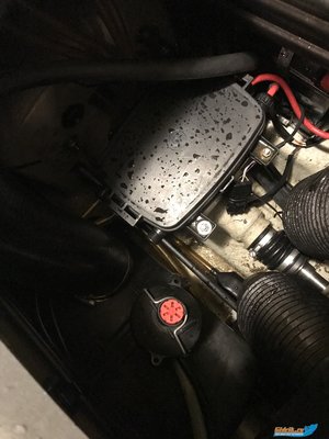

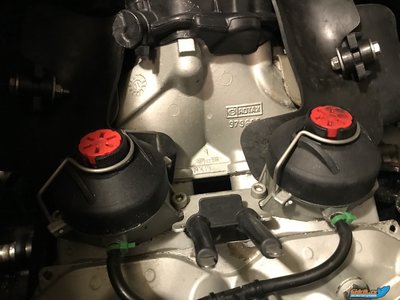

Ребят, Всем спасибо за подсказки.
Почистили карбюраторы, сетки и все ожило.
Выставили качество смеси холостого на 1,5 оборота, на 1 оборот глохнет.
Выставил на воде холостые обороты 1300 (Idle)
Сейчас крутит до 6500-6700, хотя новые свечи.
Максимально видел 6900 оборотов когда петлю делал.

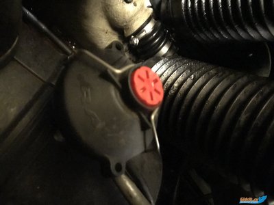

От чего зависят обороты?
Были волны, как я понимаю обороты макс я бы и не развил на них. Рейв засрался и не дает?
И возник вопрос, как должны быть по госту как говорится, закручены или откручены красные колпачки на рейвах и на выхлопе заднем? На 951/947 ротаксе
У меня на двс, еще по приходу с япии, были вкручены до упора и на выхлопе был выкручен выше обода.
В этот раз я решил на ДВС их выкрутить вровень.
Но при мойке на суше я столкнулся с проблемой разгазовки его в разнос.
Глушишь, заводишь и снова набирает обороты.
Раньше такого не было.
Может это из за рейвов быть? А то я его опреснить не смогу так.
Фото прикладываю:
