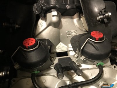

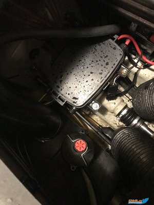

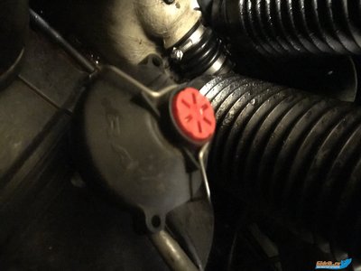

И возник вопрос, как должны быть по госту как говорится, закручены или откручены красные колпачки на рейвах и на выхлопе заднем? На 951/947 ротаксе
У меня на двс, еще по приходу с япии, были вкручены до упора и на выхлопе был выкручен выше обода.
В этот раз я решил на ДВС их выкрутить вровень.
Но при мойке на суше я столкнулся с проблемой разгазовки его в разнос.
Глушишь, заводишь и снова набирает обороты.
Раньше такого не было.
Может это из за рейвов быть? А то я его опреснить не смогу так.
Фото прикладываю:
B91BD854-E4B8-41FE-921A-C8C7F8BA3DC2.jpeg [ 513.04 КБ | 11268 просмотров ]
1C304B59-05FA-4F58-9333-5EED58A6B371.jpeg [ 621.12 КБ | 11268 просмотров ]
55E90322-C5A1-4869-93D5-DBFBB7CD9C38.jpeg [ 515.88 КБ | 11268 просмотров ]
CEC973E4-5EA6-4A22-AD73-4E3B212C58AE.jpeg [ 2.51 МБ | 11268 просмотров ]
