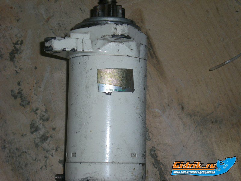

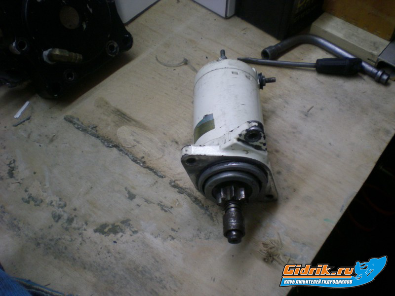

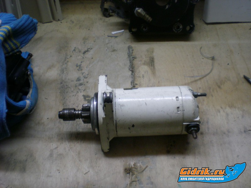

Зубья отличные. фото ниже ,
Комментарий к файлу: Мадэ ин япан,но кто-то наклейку пытался спереть))

У меня так же обломило, оказалось стартер не родной и количество зубьев на бендиксе не совпадало с маховиком. Как заводился х.з. раз двадцать дрыкал зимой, даже хруста не было, потом обломило и все.
