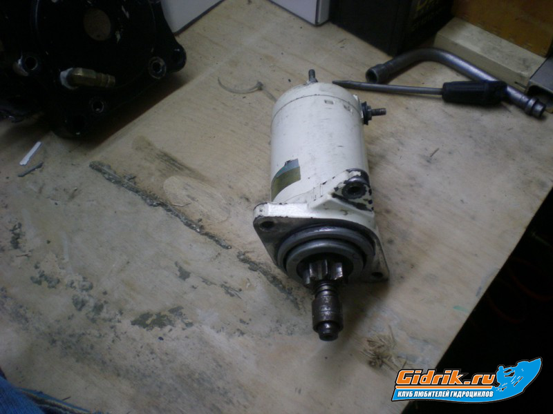

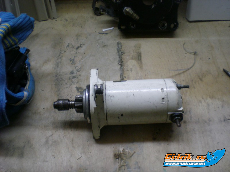

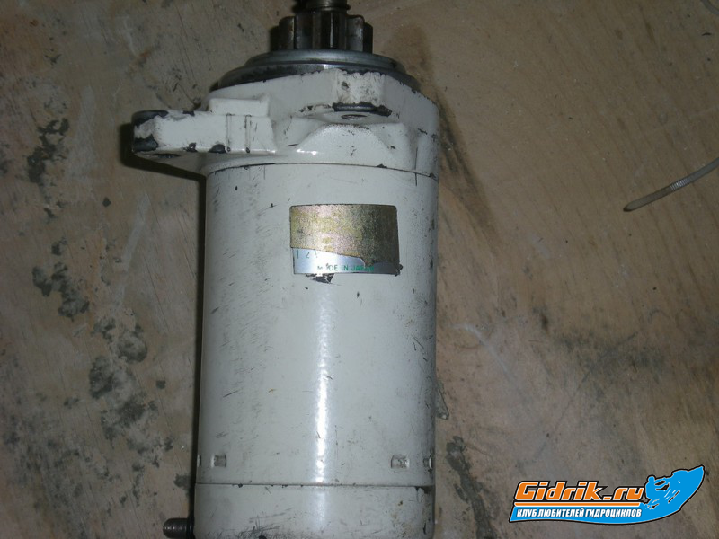

Зубья отличные. фото ниже ,
Комментарий к файлу: Мадэ ин япан,но кто-то наклейку пытался спереть))
DSCN4593.JPG [ 1 МБ | 10238 просмотров ]
DSCN4590.JPG [ 993.79 КБ | 10240 просмотров ]
DSCN4589.JPG [ 966.6 КБ | 10245 просмотров ]
