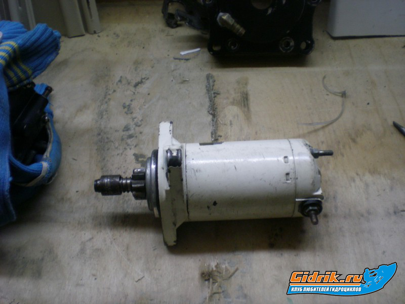

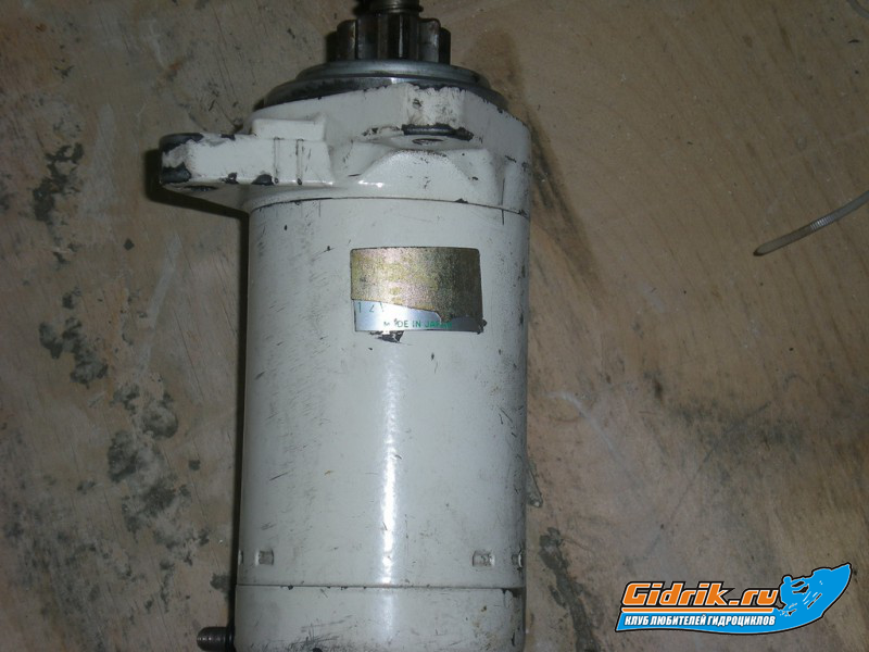

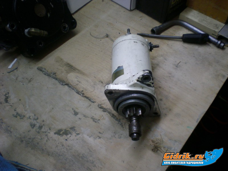

:D у нас наверно просто часов пять разница во времени. вот и рано для вас. :) у меня есть пару вариантов сделать свой если ничего не выйдет то твой заберу. мож с ним чего получится. а ты пока фотку своего попробуй выложить. состояние бендикса какое? зубья не убиты?
СообщениеДобавлено: 02 июн 2012, 11:35
Зубья отличные. фото ниже ,
Комментарий к файлу: Мадэ ин япан,но кто-то наклейку пытался спереть))
DSCN4593.JPG [ 1 МБ | 10415 просмотров ]
DSCN4590.JPG [ 993.79 КБ | 10417 просмотров ]
DSCN4589.JPG [ 966.6 КБ | 10422 просмотра ]
