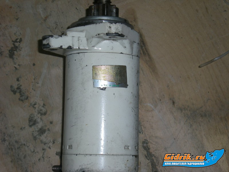

Блин,сорри .Фотки не выложу,чёйта комп карту фотоаппаратную не читает :( Вот тут один в один такой-же http://www.ebay.com/itm/Sea-Doo-XP-SPX- ... ts&vxp=mtr

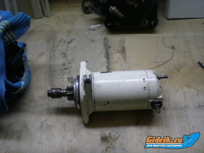

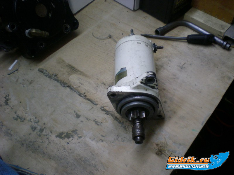

:D у нас наверно просто часов пять разница во времени. вот и рано для вас. :) у меня есть пару вариантов сделать свой если ничего не выйдет то твой заберу. мож с ним чего получится. а ты пока фотку своего попробуй выложить. состояние бендикса какое? зубья не убиты?

Зубья отличные. фото ниже ,
Комментарий к файлу: Мадэ ин япан,но кто-то наклейку пытался спереть))

СообщениеДобавлено: 02 июн 2012, 13:03
Зарегистрирован: 31 май 2012, 11:05
Сообщения: 107
Имя: Никита
Техника: была Toyota Supra сейчас Isuzu Vehicross и BRP XP.
Откуда: г. Братск
ок давай заберу. 1т.р. не великие деньги. будет запасной. час назад забрал новый выточенный вал из торсиона. сказали метал очень хороший в следующий раз сломает что нибудь другое но точно не его. сейчас буду собирать. :Yahoo!:
