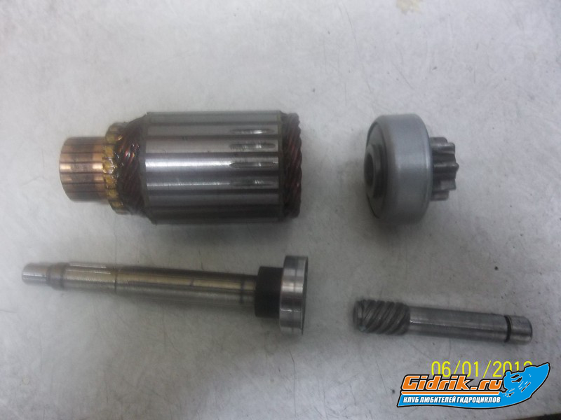

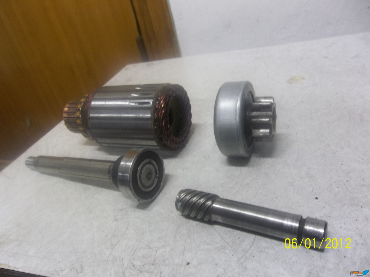

можно фото ротора? там подшипник стоит со стороны где бендикс вставляется?

ротор в разборе
100_0684.JPG [ 1.07 МБ | 10429 просмотров ]
100_0683.JPG [ 1.07 МБ | 10422 просмотра ]

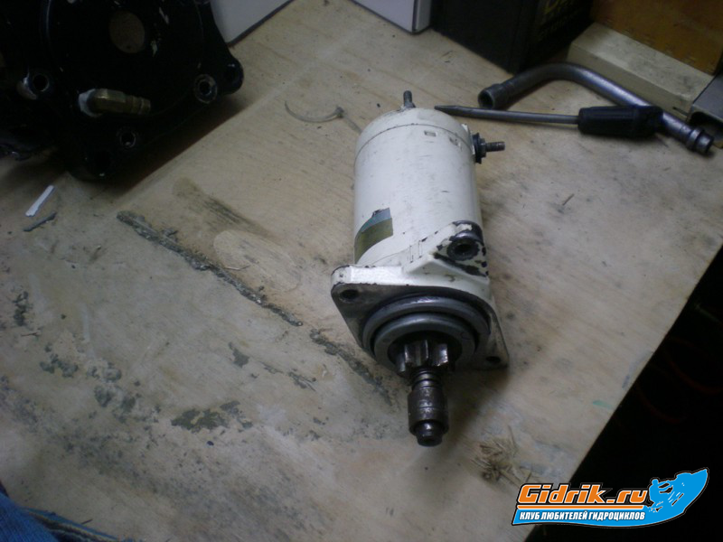

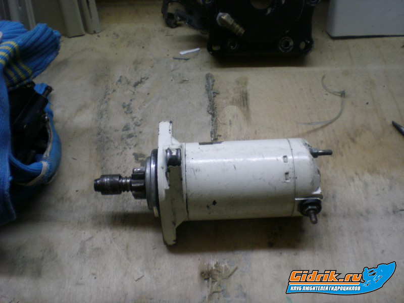

Оригинал с 787 мотора.Просто перестал крутить,из-за чего-не знаю,не разбирал.Вал целый,бендикс тоже ,От руки крутится.

Блин,Никита,ты чё такрано встаёшь в субботу? :D Бендикс 8 зубов.Бери за тыщу ,пригодится.Может там херня какая незначительная.Пока там с америки придёт- пол лета ждать. Щас фотки выложу :)

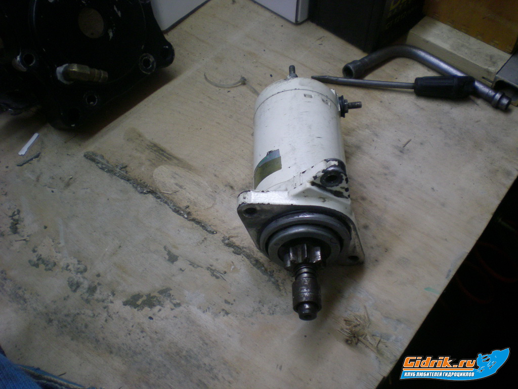

:D у нас наверно просто часов пять разница во времени. вот и рано для вас. :) у меня есть пару вариантов сделать свой если ничего не выйдет то твой заберу. мож с ним чего получится. а ты пока фотку своего попробуй выложить. состояние бендикса какое? зубья не убиты?

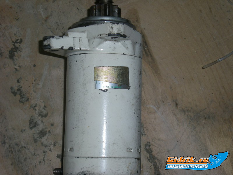

Зубья отличные. фото ниже ,
Комментарий к файлу: Мадэ ин япан,но кто-то наклейку пытался спереть))
DSCN4593.JPG [ 1 МБ | 10411 просмотров ]
DSCN4590.JPG [ 993.79 КБ | 10413 просмотров ]
DSCN4589.JPG [ 966.6 КБ | 10418 просмотров ]

ок давай заберу. 1т.р. не великие деньги. будет запасной. час назад забрал новый выточенный вал из торсиона. сказали метал очень хороший в следующий раз сломает что нибудь другое но точно не его. сейчас буду собирать. :Yahoo!:

У меня так же обломило, оказалось стартер не родной и количество зубьев на бендиксе не совпадало с маховиком. Как заводился х.з. раз двадцать дрыкал зимой, даже хруста не было, потом обломило и все.

А как узнать на сколько зубьев родной бендикс должен быть. У меня ведь тоже стартер не родной может бывший хозяин перепутал и поставил на зуб больше или меньше.

Я определил только когда двиг вытащил и бендиксы по очереди по венцу катал. Который обломило на 8 зубов был. Новый на 9 зубов пришел, но я уверенный в старом стартере бендикс оттуда переставил на новый стартер, итог подклинило двиг (бендикс застрял на венце) у меня RFI 787 инжектор. Поспрашивай у старожил на сколько зубов бендикс в твоей модели.

Даааа.... Тема кстати важная! Насчет зубъев! До 2001г было 9 потом стало 8. Тоже чуть не попал на это. Хорошо когда заказывал продавец на это обратил внимание. Хотя потом от нескольких ремонтников в Самаре слышал что ставили и 8 вместо 9 и наоборот и ничего все якобы работало. Но как то сам проверять не стал. А скока стоит у райдера новый?
