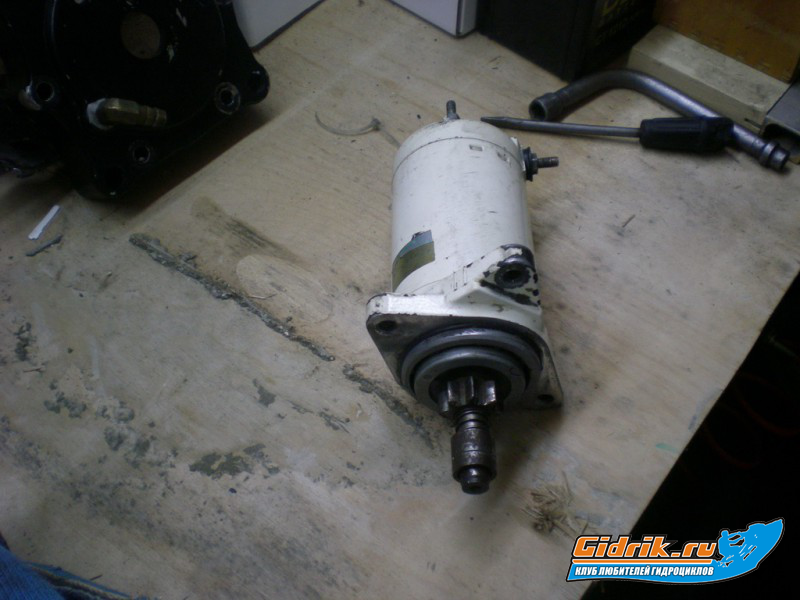

Оригинал с 787 мотора.Просто перестал крутить,из-за чего-не знаю,не разбирал.Вал целый,бендикс тоже ,От руки крутится.

Блин,Никита,ты чё такрано встаёшь в субботу? :D Бендикс 8 зубов.Бери за тыщу ,пригодится.Может там херня какая незначительная.Пока там с америки придёт- пол лета ждать. Щас фотки выложу :)

Блин,сорри .Фотки не выложу,чёйта комп карту фотоаппаратную не читает :( Вот тут один в один такой-же http://www.ebay.com/itm/Sea-Doo-XP-SPX- ... ts&vxp=mtr

:D у нас наверно просто часов пять разница во времени. вот и рано для вас. :) у меня есть пару вариантов сделать свой если ничего не выйдет то твой заберу. мож с ним чего получится. а ты пока фотку своего попробуй выложить. состояние бендикса какое? зубья не убиты?

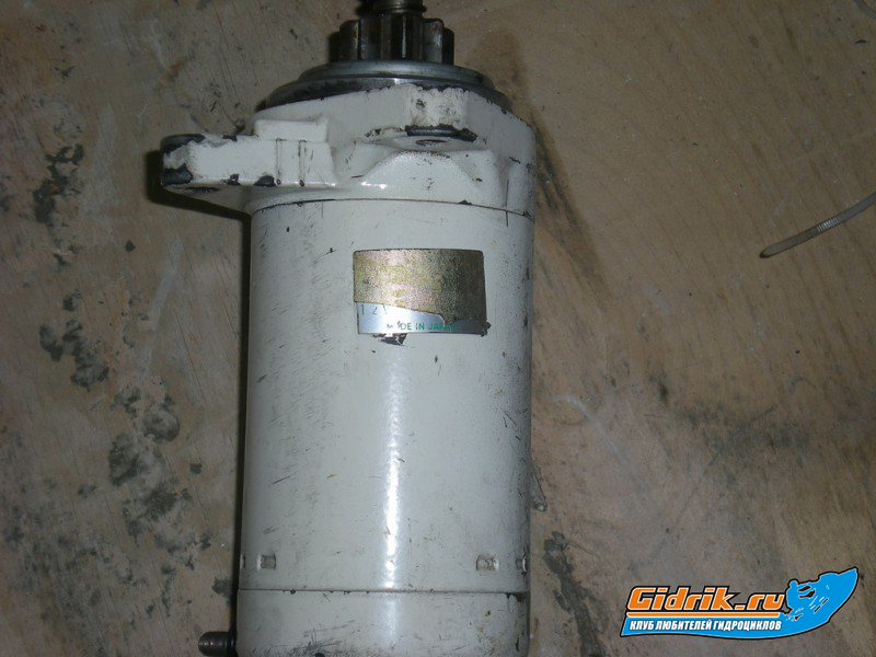

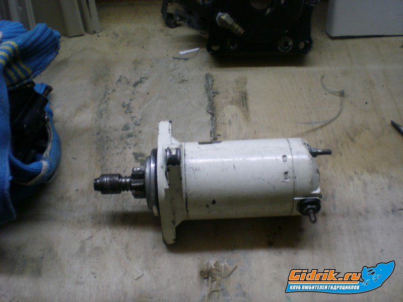

Зубья отличные. фото ниже ,
Комментарий к файлу: Мадэ ин япан,но кто-то наклейку пытался спереть))
