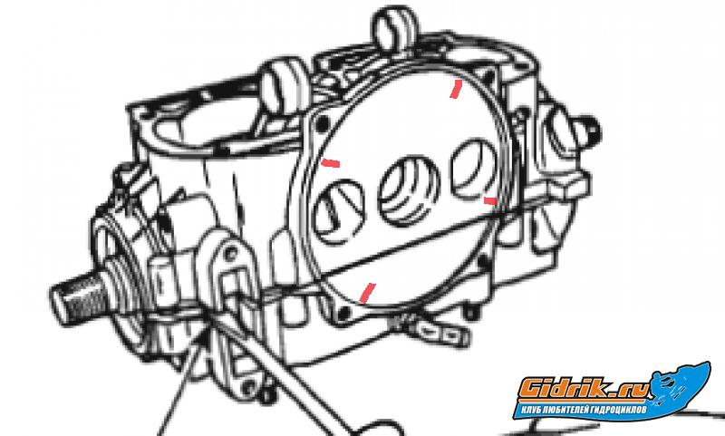

О=) знакомая тема=)Недавно делали карб, тоже столкнулись.
Вообщем делаешь так.Ставишь цилиндр (со сторону руля) в верхнюю мертвую точку.и закрываешь на искось отверстие второго цилиндра.Там есть 4 метки(На движке)
Вот по ним ровно и ставь.С первого раза, без всяких транспортиров поставили ровно=)
Удачи.

У меня на gtx(старенький конечно 1992)
вот самая первая картинка.
Там есть 4 метки(заводские, не заводские точно не знаю )

Откуда: Томск
Вот так примерно.Вроде бы лазером, аккуратные метки.
t_1934_1342621808.png_137.png [ 191.41 КБ | 19419 просмотров ]

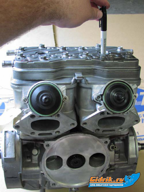

У меня на двух движках не было никаких меток.
Как говориться все что сказано было выше только с картинками :)
1. Выставляешь ВМТ
1.jpg [ 386.82 КБ | 19418 просмотров ]
