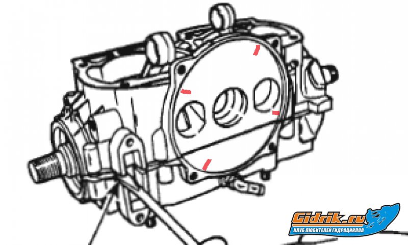

У меня на gtx(старенький конечно 1992)
вот самая первая картинка.
Там есть 4 метки(заводские, не заводские точно не знаю )
СообщениеДобавлено: 18 июл 2012, 22:05
Зарегистрирован: 01 июл 2012, 18:21
Сообщения: 58
Имя: Кирилл
Техника: Sea doo GTX
Откуда: Томск
Вот так примерно.Вроде бы лазером, аккуратные метки.

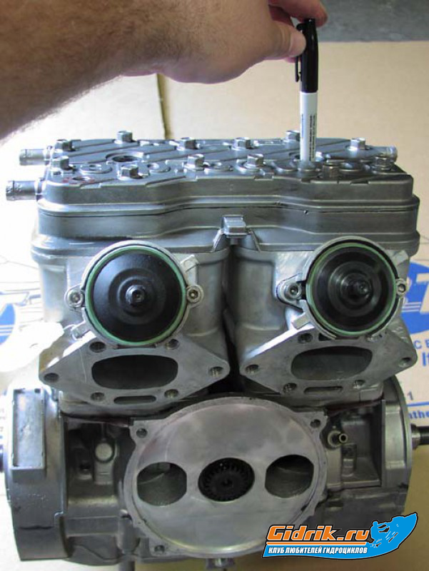

1. Выставляешь ВМТ
1.jpg [ 386.82 КБ | 19410 просмотров ]
