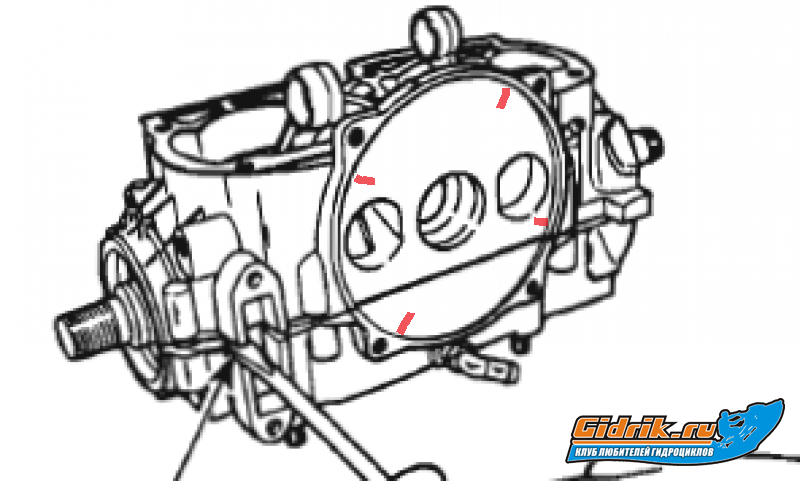

У меня на gtx(старенький конечно 1992)
вот самая первая картинка.
Там есть 4 метки(заводские, не заводские точно не знаю )

Откуда: Томск
Вот так примерно.Вроде бы лазером, аккуратные метки.

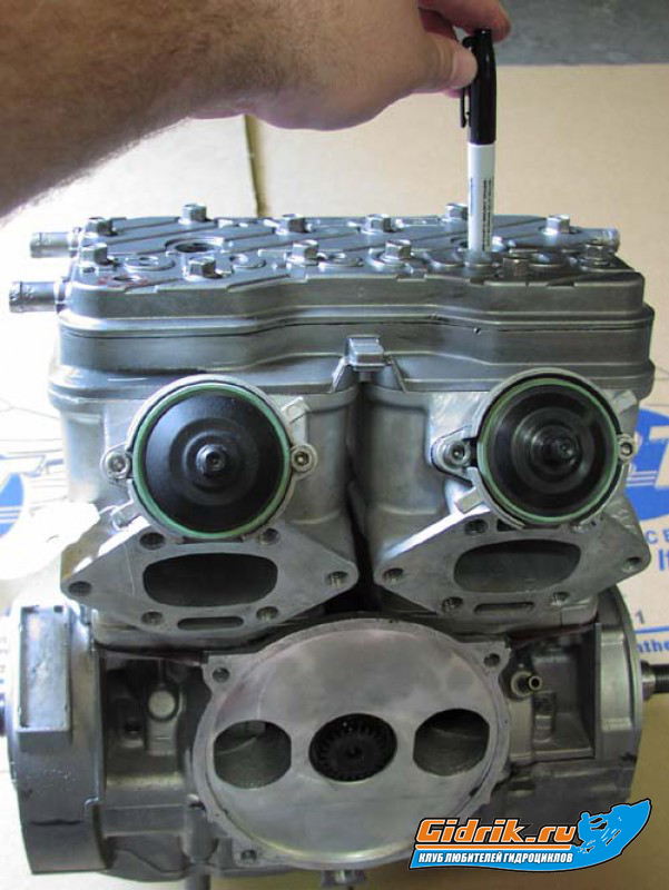

1. Выставляешь ВМТ
1.jpg [ 386.82 КБ | 19627 просмотров ]

2. Прикладываешь транспортир и по касательной ставишь метку.
2.jpg [ 302.88 КБ | 19625 просмотров ]

3. От этой метки отсчитываешь против часовой стрелки нужный угол, который указан в мануале. Он по идеи должен быть в этом промежутке.
Для spx 95 года - 147 градусов Ставишь метку.
3.jpg [ 280.24 КБ | 19627 просмотров ]
СообщениеДобавлено: 19 июл 2012, 03:22
Сообщения: 292
Имя: Денис
Техника: HX, GP1300R, RXPX260
Откуда: Япония
По этой метке (верхней) выставляешь клапан. Получиться как то так.
По нижней кромке клапана ставишь метку снизу и проверяешь угол закрытия 65 градусов вроде, не уверен, по мануалу проверь.
4.jpg [ 286.28 КБ | 19627 просмотров ]
СообщениеДобавлено: 19 июл 2012, 07:25
нее, это уже самодельные...
