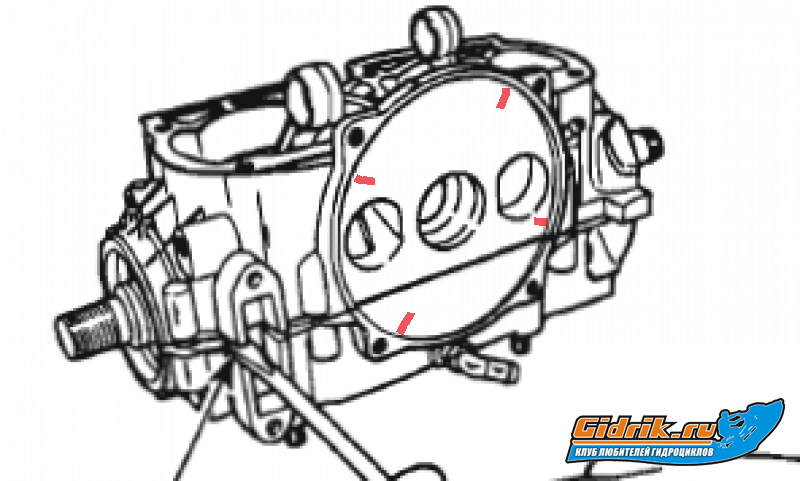

У меня на gtx(старенький конечно 1992)
вот самая первая картинка.
Там есть 4 метки(заводские, не заводские точно не знаю )

Вот так примерно.Вроде бы лазером, аккуратные метки.
t_1934_1342621808.png_137.png [ 191.41 КБ | 19620 просмотров ]

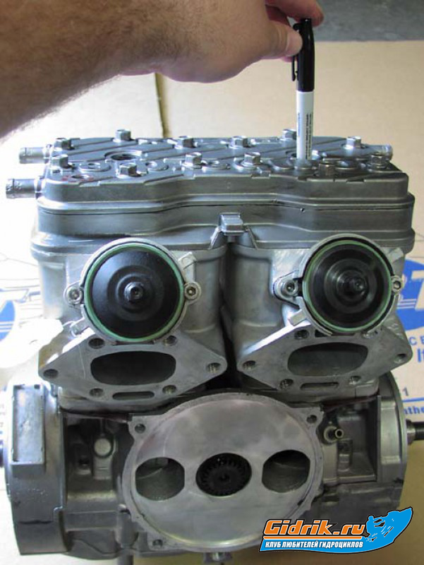

1. Выставляешь ВМТ
1.jpg [ 386.82 КБ | 19619 просмотров ]

СообщениеДобавлено: 19 июл 2012, 07:25
нее, это уже самодельные...
