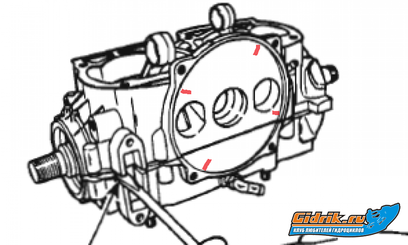

У меня на gtx(старенький конечно 1992)
вот самая первая картинка.
Там есть 4 метки(заводские, не заводские точно не знаю )

Вот так примерно.Вроде бы лазером, аккуратные метки.

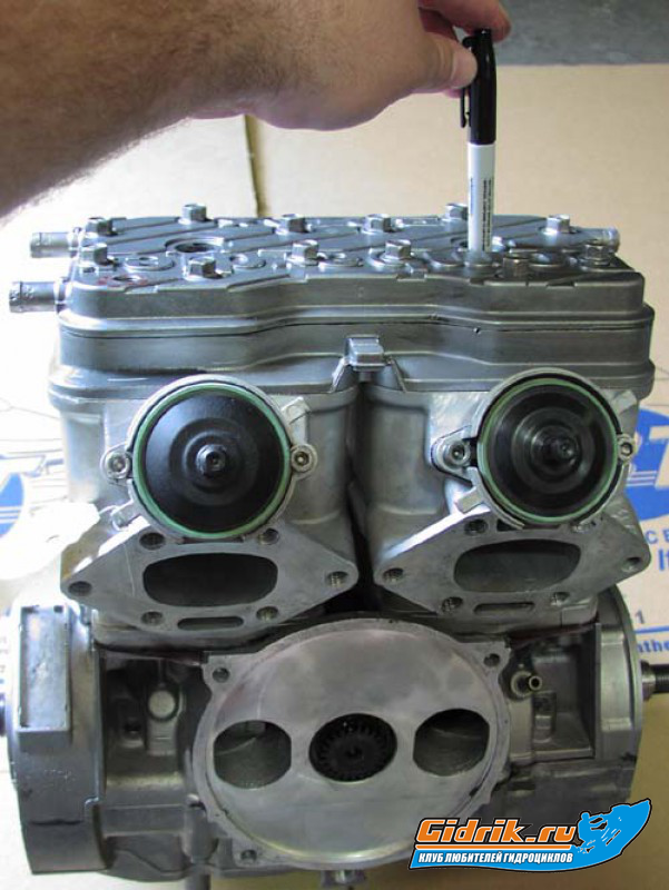

1. Выставляешь ВМТ
1.jpg [ 386.82 КБ | 19624 просмотра ]

СообщениеДобавлено: 19 июл 2012, 07:25
нее, это уже самодельные...
