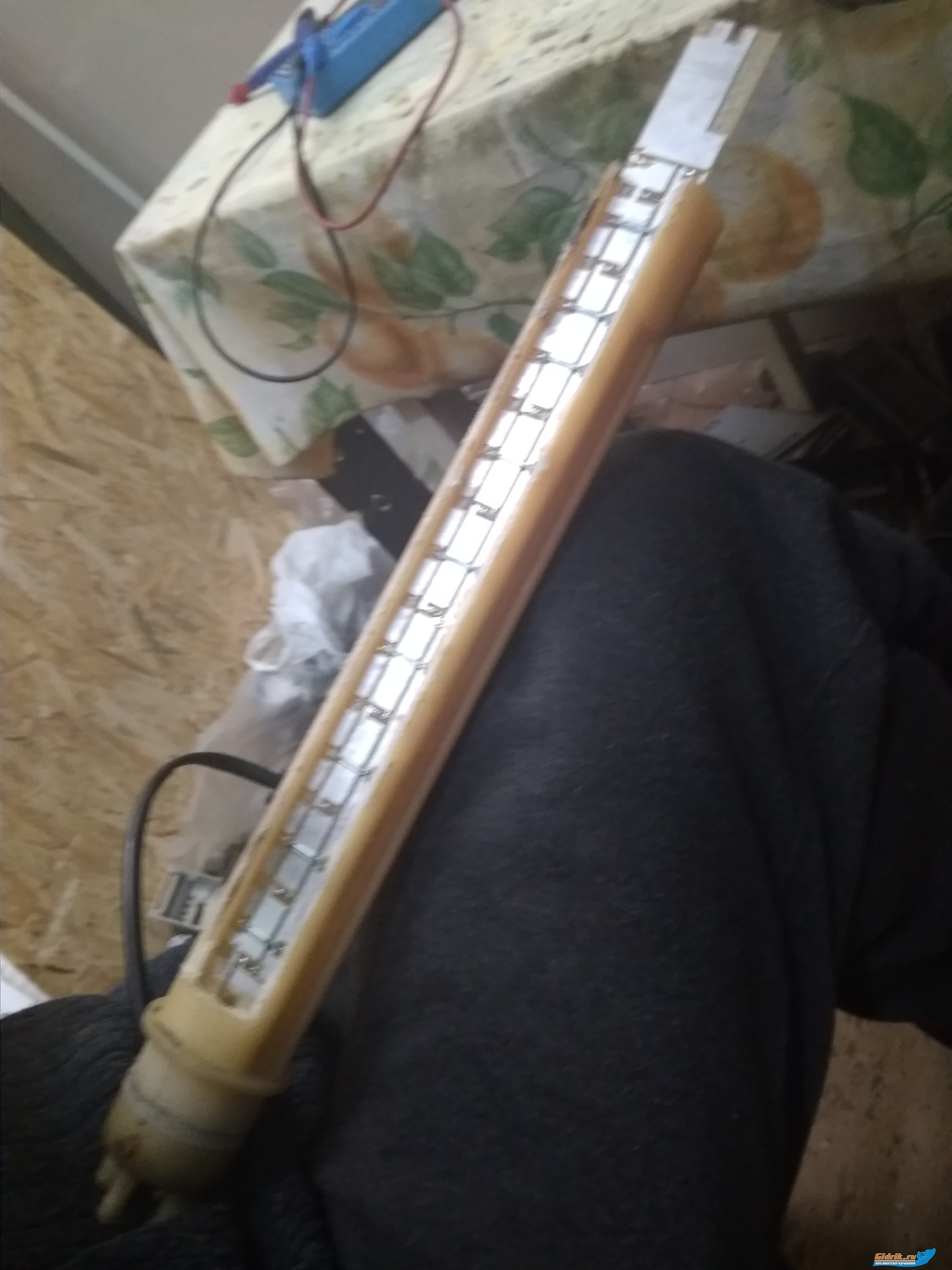

У меня они походу были покрыты мхом с древних времен, в руки очиститель карбюратора и воздух компрессора, все выдал, стали схватывать

СообщениеДобавлено: 12 фев 2019, 21:17
Сообщения: 203
Откуда: беларусь
Поблагодарили: 6 раз
Сегодня в гараже нет топлива чтоб проверить или работает, как проверю сразу отпишусь. Если это не помогло, тогда уже вскрою сам Датчик и сфоткаю как это делалось, отчёт приложу, всем удачи)

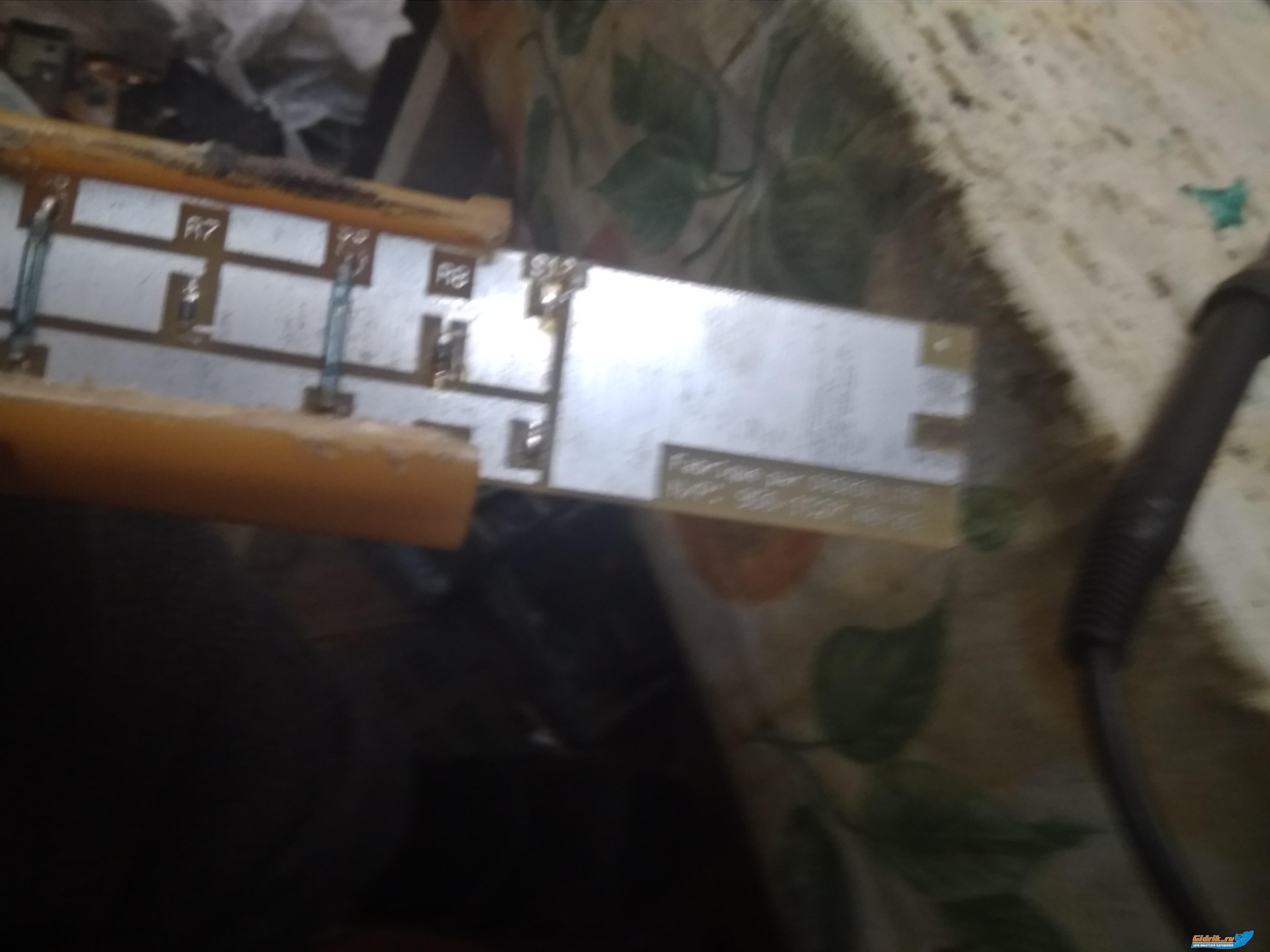

Самое больное место... там еще и предохранитель стоит на верху smd

Не вырезай не чего, просто в верхней части где залито компаундом нужно бор машинкой найти гаечки и открутить и будет все как с завода

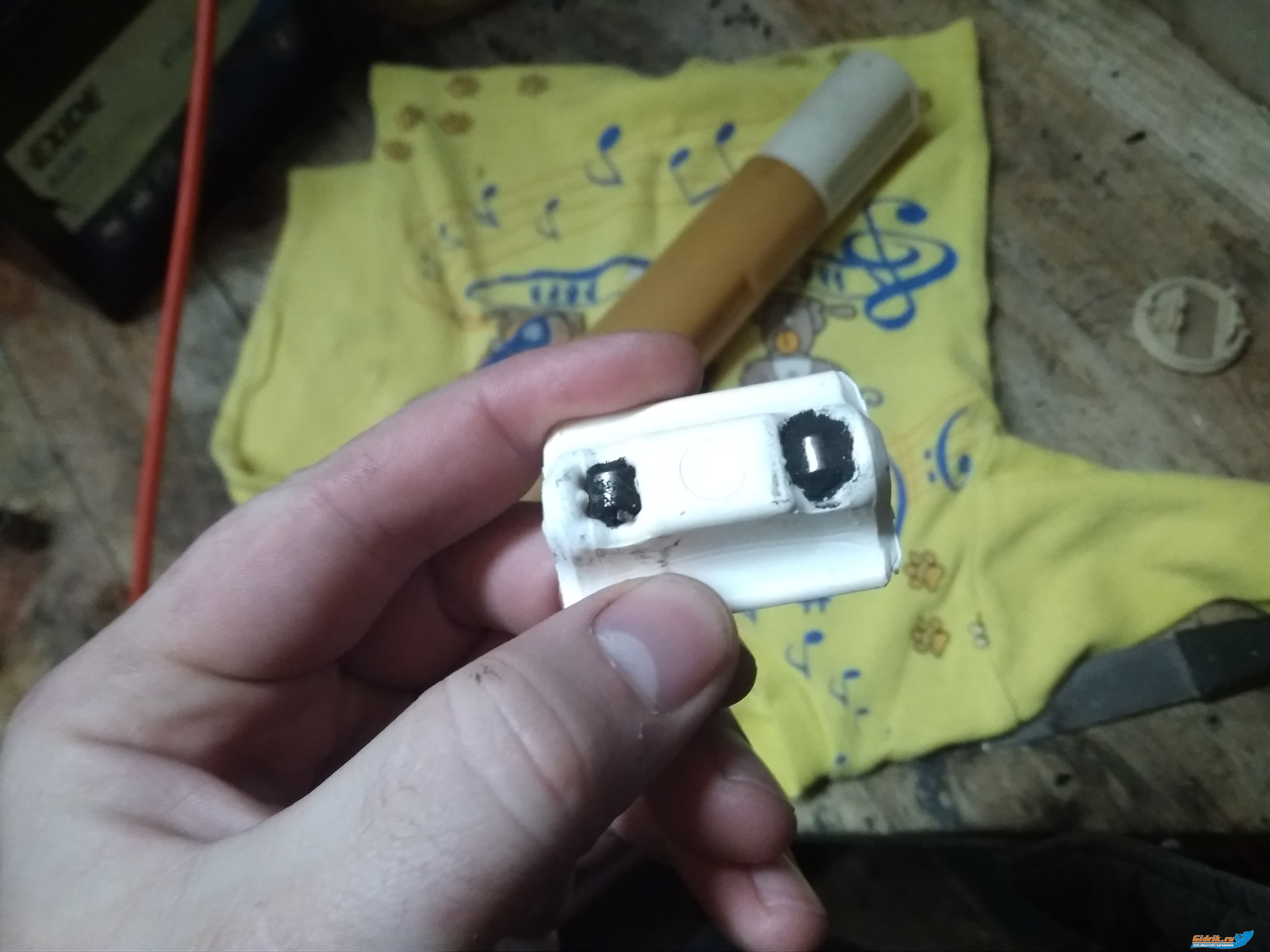

Как поздно я это прочитал.....
IMG_20190214_195341.jpg [ 1.46 МБ | 8357 просмотров ]
СообщениеДобавлено: 14 фев 2019, 21:08
Сообщения: 203
Откуда: беларусь

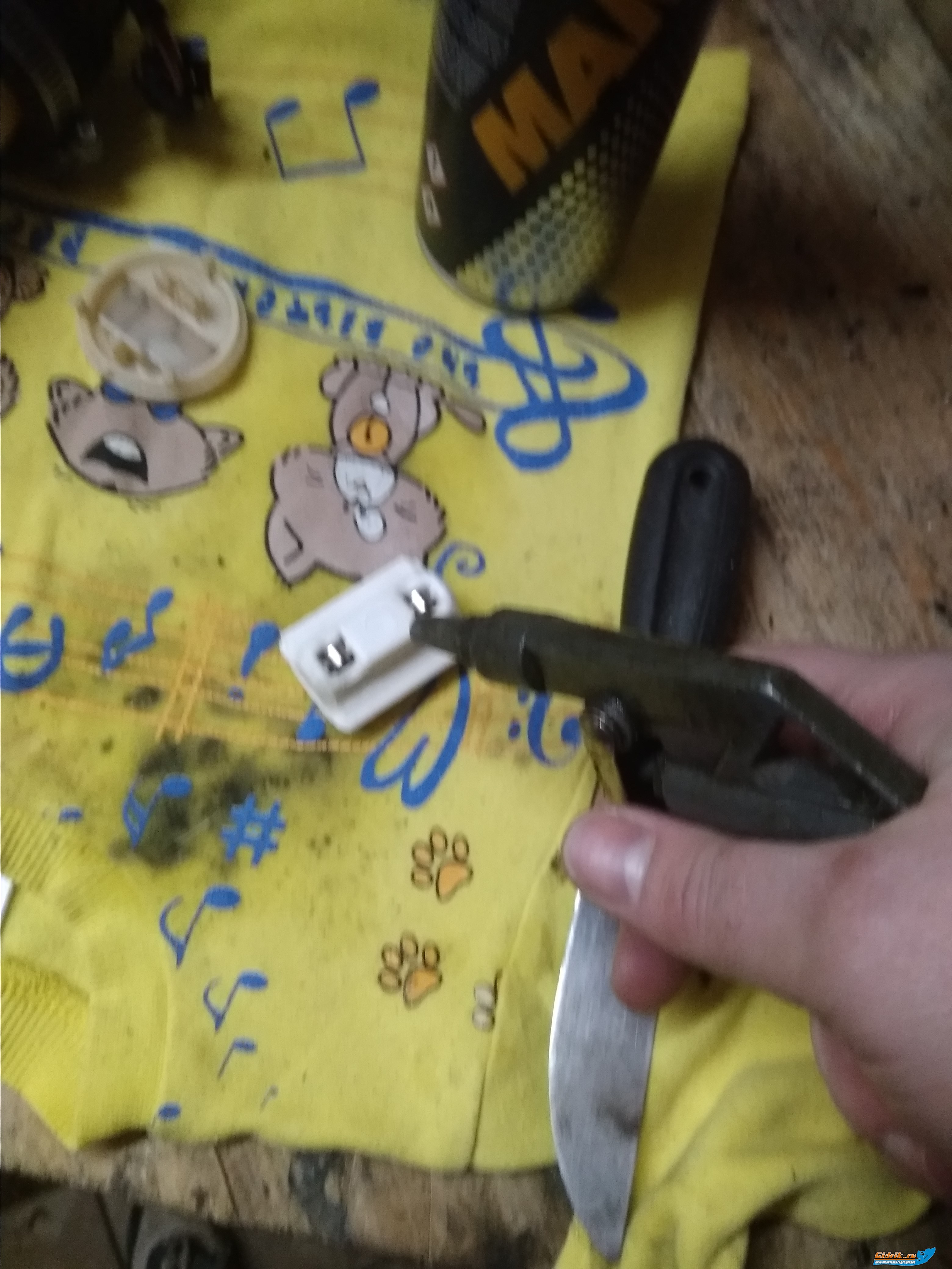

Один геркон был неисправен
IMG_20190214_195348.jpg [ 918.46 КБ | 8357 просмотров ]
СообщениеДобавлено: 14 фев 2019, 21:17
Сообщения: 203
Откуда: беларусь
Заменил, но ситуацию не изменило, сделка лежит как бревно), теперь вопрос как добраться до этого предохранителя? Советуете, я дойду до конца и будет один раздел мануала на русском языке с картинками в общем доступе)

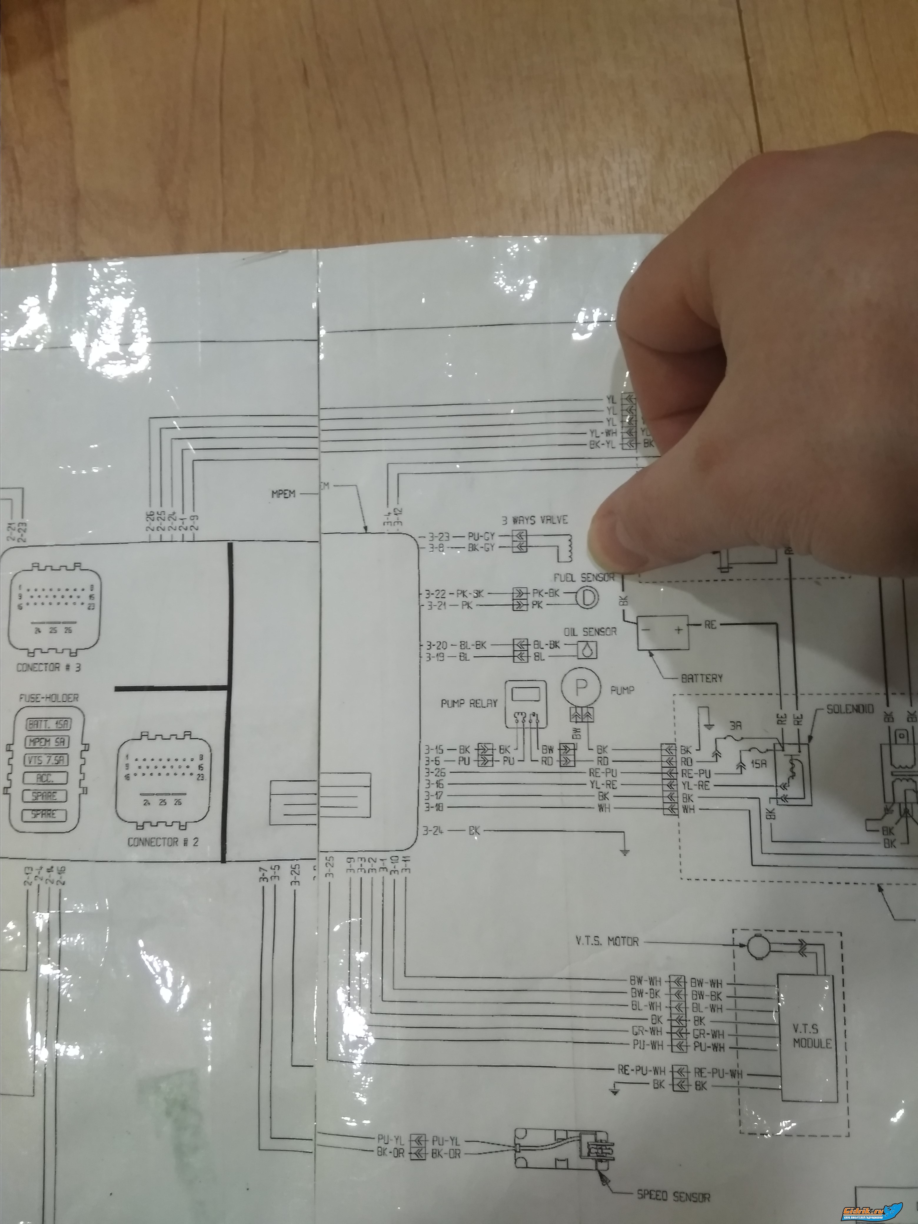

А чего на схеме нет предохранителя?

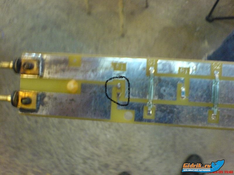

Предохранитель SMD на плате в верху.

Вы были правы, нерабочий предохранитель

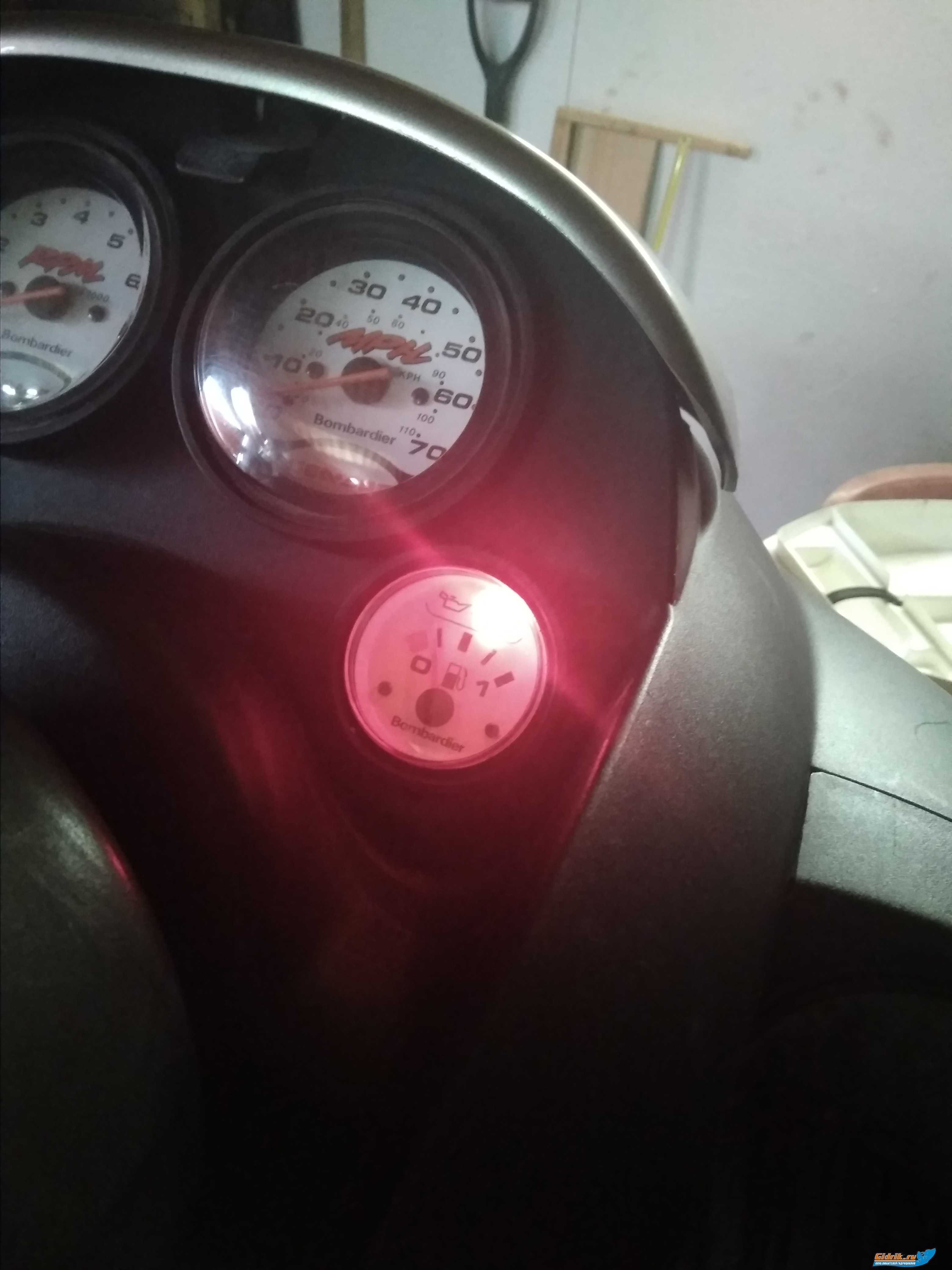

Ну вот и результат) всем спасибо!

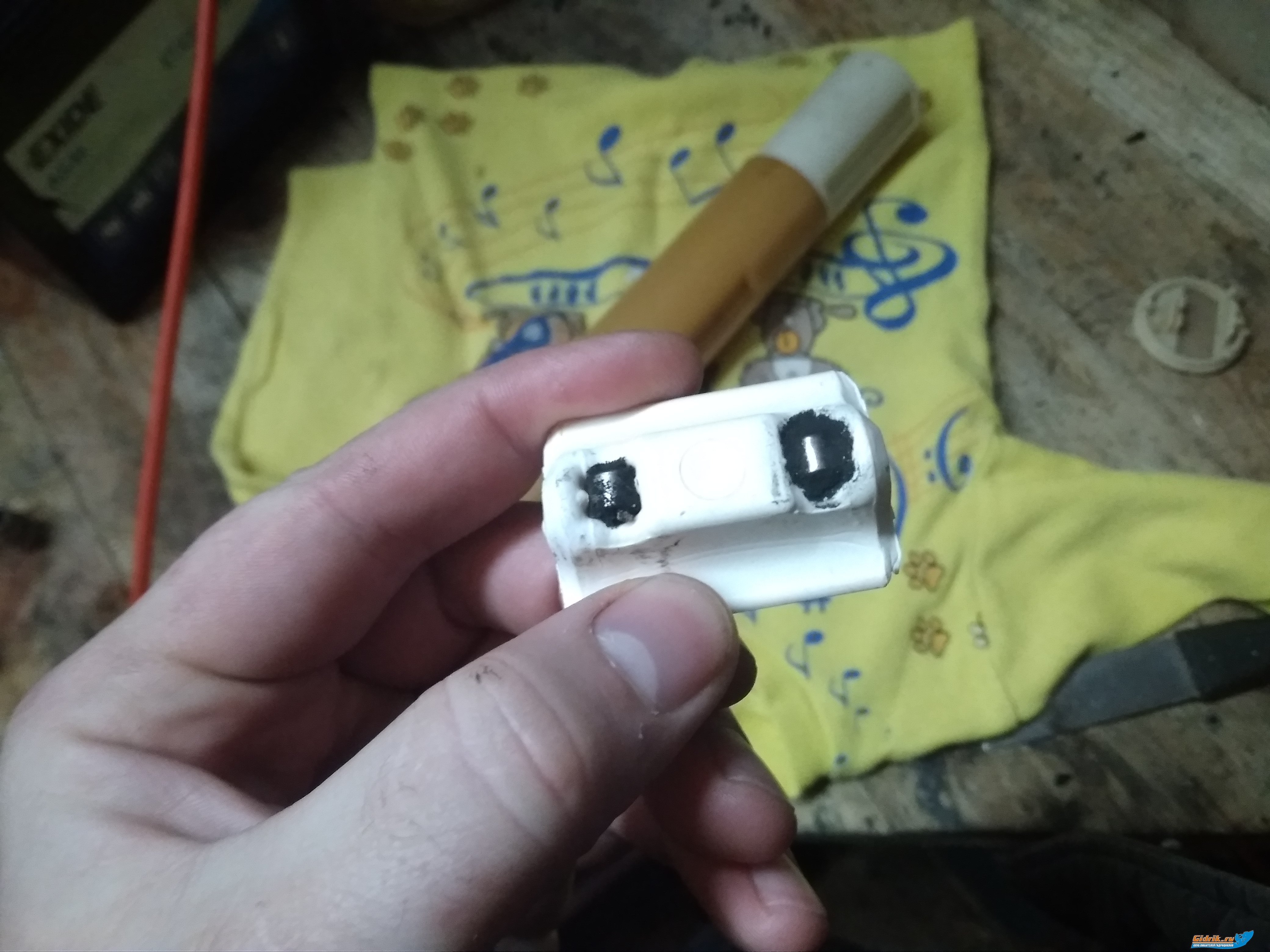

Последний штрих: привёз что б запаяли вырезанные кусок пластмассы, мастер сказал, что за паять может, но из за значительной температуры может пострадать плата. Кто как делал со 100% результатам, может кто то придумал и с точки зрения практичности если вдруг придётся со временем возвращаться к этой плате, заранее всем спасибо,
