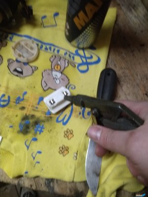

У меня они походу были покрыты мхом с древних времен, в руки очиститель карбюратора и воздух компрессора, все выдал, стали схватывать

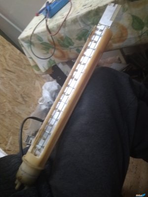

Мховое покрытие)

Не вырезай не чего, просто в верхней части где залито компаундом нужно бор машинкой найти гаечки и открутить и будет все как с завода

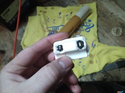

Как поздно я это прочитал.....

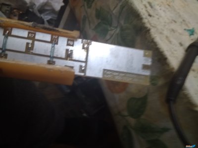

Один геркон был неисправен

Заменил, но ситуацию не изменило, сделка лежит как бревно), теперь вопрос как добраться до этого предохранителя? Советуете, я дойду до конца и будет один раздел мануала на русском языке с картинками в общем доступе)

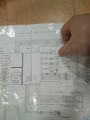

А чего на схеме нет предохранителя?

Предохранитель SMD на плате в верху.

Вы были правы, нерабочий предохранитель

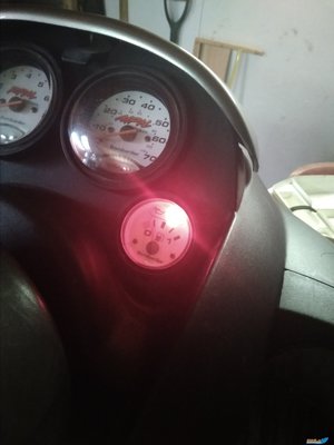

Ну вот и результат) всем спасибо!
