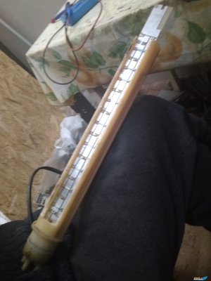

СообщениеДобавлено: 12 фев 2019, 21:11
Сообщения: 203
Откуда: беларусь
Поблагодарили: 6 раз
У меня они походу были покрыты мхом с древних времен, в руки очиститель карбюратора и воздух компрессора, все выдал, стали схватывать

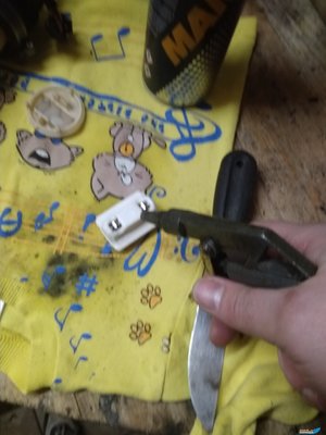

СообщениеДобавлено: 12 фев 2019, 21:17
Сообщения: 203
Откуда: беларусь
Сегодня в гараже нет топлива чтоб проверить или работает, как проверю сразу отпишусь. Если это не помогло, тогда уже вскрою сам Датчик и сфоткаю как это делалось, отчёт приложу, всем удачи)

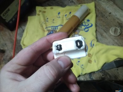

СообщениеДобавлено: 14 фев 2019, 21:08
Сообщения: 203
Откуда: беларусь
Один геркон был неисправен
IMG_20190214_195348.jpg [ 918.46 КБ | 8130 просмотров ]

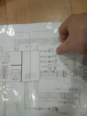

СообщениеДобавлено: 14 фев 2019, 21:39
Сообщения: 203
Откуда: беларусь
А чего на схеме нет предохранителя?
IMG_20190214_213733.jpg [ 1.22 МБ | 8128 просмотров ]

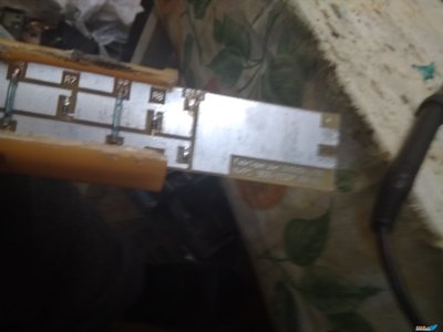

СообщениеДобавлено: 15 фев 2019, 10:30
Зарегистрирован: 29 янв 2014, 07:33
Сообщения: 36
Имя: Константин
Предохранитель SMD на плате в верху.
датчик.jpg [ 70.91 КБ | 8119 просмотров ]

СообщениеДобавлено: 15 фев 2019, 19:04
Сообщения: 203
Откуда: беларусь
Вы были правы, нерабочий предохранитель

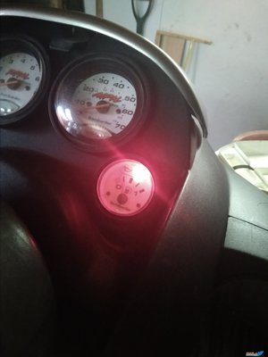

СообщениеДобавлено: 16 фев 2019, 11:08
Сообщения: 203
Откуда: беларусь
Ну вот и результат) всем спасибо!
IMG_20190216_110346.jpg [ 837.73 КБ | 8092 просмотра ]
СообщениеДобавлено: 16 фев 2019, 11:31
Сообщения: 203
Откуда: беларусь
Последний штрих: привёз что б запаяли вырезанные кусок пластмассы, мастер сказал, что за паять может, но из за значительной температуры может пострадать плата. Кто как делал со 100% результатам, может кто то придумал и с точки зрения практичности если вдруг придётся со временем возвращаться к этой плате, заранее всем спасибо,
