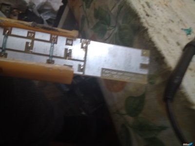

У меня они походу были покрыты мхом с древних времен, в руки очиститель карбюратора и воздух компрессора, все выдал, стали схватывать
IMG_20190212_201752.jpg [ 1.66 МБ | 8386 просмотров ]

СообщениеДобавлено: 12 фев 2019, 21:17
Сообщения: 203
Откуда: беларусь
Поблагодарили: 6 раз
Сегодня в гараже нет топлива чтоб проверить или работает, как проверю сразу отпишусь. Если это не помогло, тогда уже вскрою сам Датчик и сфоткаю как это делалось, отчёт приложу, всем удачи)

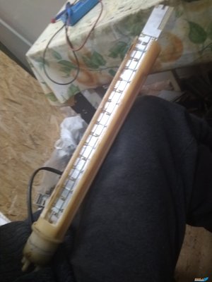

СообщениеДобавлено: 14 фев 2019, 00:43
Самое больное место... там еще и предохранитель стоит на верху smd
СообщениеДобавлено: 14 фев 2019, 07:57
Зарегистрирован: 29 янв 2014, 07:33
Сообщения: 36
Имя: Константин
Не вырезай не чего, просто в верхней части где залито компаундом нужно бор машинкой найти гаечки и открутить и будет все как с завода

Как поздно я это прочитал.....
IMG_20190214_195341.jpg [ 1.46 МБ | 8366 просмотров ]

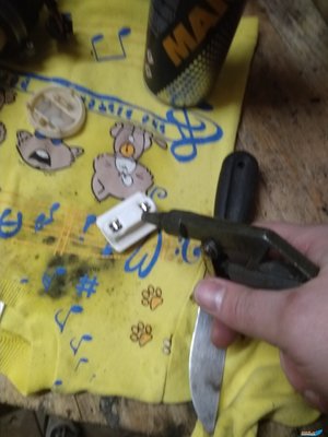

СообщениеДобавлено: 14 фев 2019, 21:08
Сообщения: 203
Откуда: беларусь

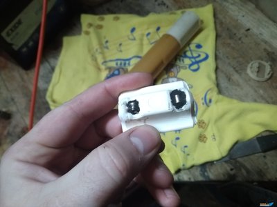

Один геркон был неисправен
IMG_20190214_195348.jpg [ 918.46 КБ | 8366 просмотров ]
СообщениеДобавлено: 14 фев 2019, 21:17
Сообщения: 203
Откуда: беларусь
Заменил, но ситуацию не изменило, сделка лежит как бревно), теперь вопрос как добраться до этого предохранителя? Советуете, я дойду до конца и будет один раздел мануала на русском языке с картинками в общем доступе)

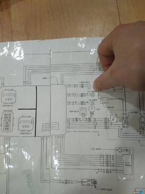

А чего на схеме нет предохранителя?
IMG_20190214_213733.jpg [ 1.22 МБ | 8364 просмотра ]
СообщениеДобавлено: 15 фев 2019, 10:30
Сообщения: 36
Имя: Константин
Предохранитель SMD на плате в верху.

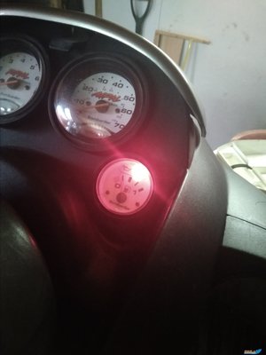

СообщениеДобавлено: 16 фев 2019, 11:08
Сообщения: 203
Откуда: беларусь
Ну вот и результат) всем спасибо!
