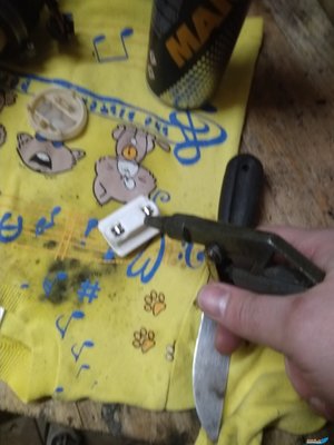

У меня они походу были покрыты мхом с древних времен, в руки очиститель карбюратора и воздух компрессора, все выдал, стали схватывать

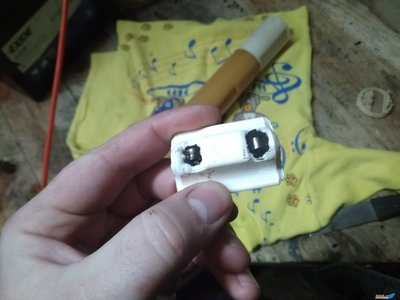

Мховое покрытие)

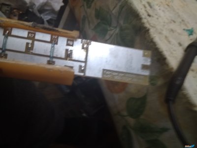

СообщениеДобавлено: 14 фев 2019, 00:43
Самое больное место... там еще и предохранитель стоит на верху smd
СообщениеДобавлено: 14 фев 2019, 07:57
Зарегистрирован: 29 янв 2014, 07:33
Сообщения: 36
Имя: Константин
Не вырезай не чего, просто в верхней части где залито компаундом нужно бор машинкой найти гаечки и открутить и будет все как с завода

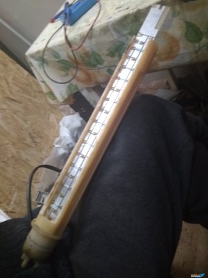

Как поздно я это прочитал.....
IMG_20190214_195341.jpg [ 1.46 МБ | 8146 просмотров ]

Один геркон был неисправен
IMG_20190214_195348.jpg [ 918.46 КБ | 8146 просмотров ]
СообщениеДобавлено: 14 фев 2019, 21:17
Сообщения: 203
Откуда: беларусь
Поблагодарили: 6 раз
Заменил, но ситуацию не изменило, сделка лежит как бревно), теперь вопрос как добраться до этого предохранителя? Советуете, я дойду до конца и будет один раздел мануала на русском языке с картинками в общем доступе)

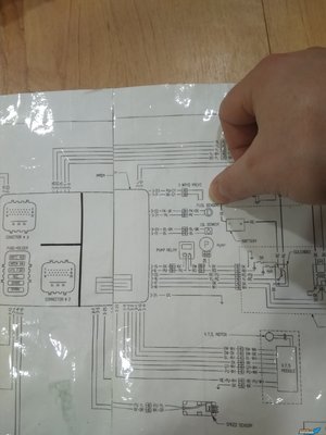

А чего на схеме нет предохранителя?

Предохранитель SMD на плате в верху.

Вы были правы, нерабочий предохранитель

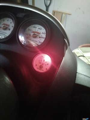

Ну вот и результат) всем спасибо!
