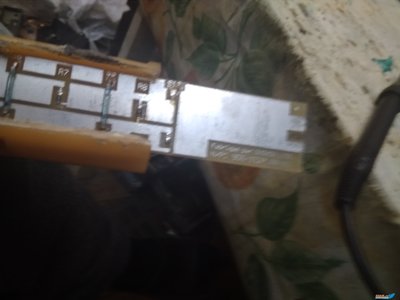

У меня они походу были покрыты мхом с древних времен, в руки очиститель карбюратора и воздух компрессора, все выдал, стали схватывать
IMG_20190212_201752.jpg [ 1.66 МБ | 8149 просмотров ]

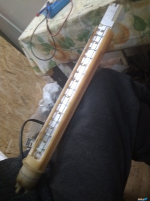

Мховое покрытие)
IMG_20190212_201157.jpg [ 1.62 МБ | 8148 просмотров ]

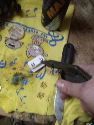

Как поздно я это прочитал.....
IMG_20190214_195341.jpg [ 1.46 МБ | 8129 просмотров ]

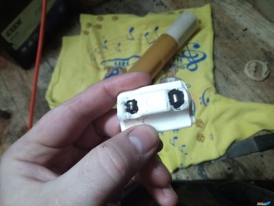

Один геркон был неисправен
IMG_20190214_195348.jpg [ 918.46 КБ | 8129 просмотров ]

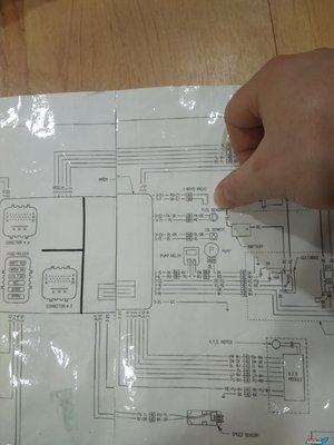

А чего на схеме нет предохранителя?
IMG_20190214_213733.jpg [ 1.22 МБ | 8127 просмотров ]

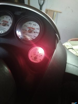

Ну вот и результат) всем спасибо!
IMG_20190216_110346.jpg [ 837.73 КБ | 8091 просмотр ]
