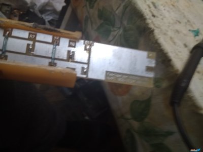

У меня они походу были покрыты мхом с древних времен, в руки очиститель карбюратора и воздух компрессора, все выдал, стали схватывать

Мховое покрытие)

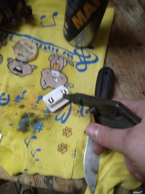

Как поздно я это прочитал.....

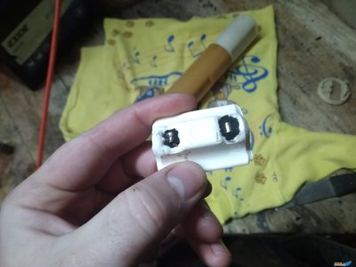

Один геркон был неисправен

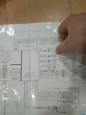

А чего на схеме нет предохранителя?

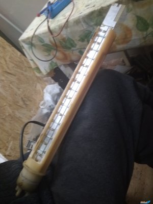

Предохранитель SMD на плате в верху.

Вы были правы, нерабочий предохранитель

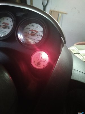

Ну вот и результат) всем спасибо!
