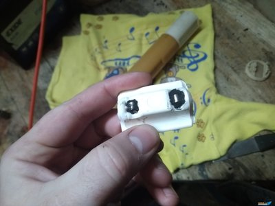

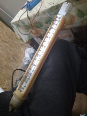

У меня они походу были покрыты мхом с древних времен, в руки очиститель карбюратора и воздух компрессора, все выдал, стали схватывать

Мховое покрытие)

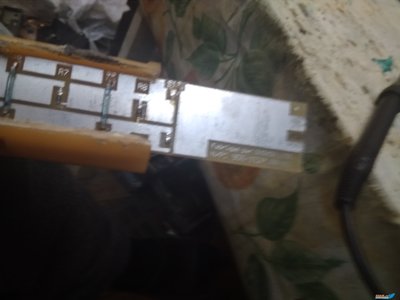

Самое больное место... там еще и предохранитель стоит на верху smd

Не вырезай не чего, просто в верхней части где залито компаундом нужно бор машинкой найти гаечки и открутить и будет все как с завода

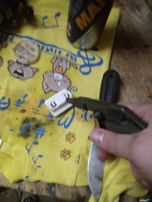

Как поздно я это прочитал.....

Один геркон был неисправен

Заменил, но ситуацию не изменило, сделка лежит как бревно), теперь вопрос как добраться до этого предохранителя? Советуете, я дойду до конца и будет один раздел мануала на русском языке с картинками в общем доступе)

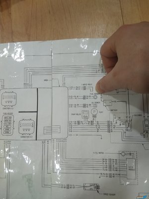

А чего на схеме нет предохранителя?

Предохранитель SMD на плате в верху.

Вы были правы, нерабочий предохранитель

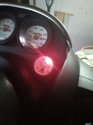

Ну вот и результат) всем спасибо!

Последний штрих: привёз что б запаяли вырезанные кусок пластмассы, мастер сказал, что за паять может, но из за значительной температуры может пострадать плата. Кто как делал со 100% результатам, может кто то придумал и с точки зрения практичности если вдруг придётся со временем возвращаться к этой плате, заранее всем спасибо,
