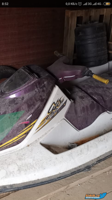

 Заголовок сообщения: Bombardier seadoo GTS
СообщениеДобавлено: 31 май 2019, 07:28
Зарегистрирован: 31 май 2019, 07:15
Имя: Владислав
Техника: Bombardier seadoo gts
Здравствуйте.
Достался вот такой гидрик. В этом деле совсем не опытный...
Прдскажите что за агрегат.. На борту надписи Bombardier seadoo GTS.
Какие движки ставились на такие агрегаты, какие проблемы, где документашку можно найти?
Screenshot_2019-05-31-08-52-47-865_com.whatsapp.png [ 1.28 МБ | 8005 просмотров ]
 Заголовок сообщения: Re: XP 97год глохнет на воде
СообщениеДобавлено: 31 май 2019, 09:03
717 мотор на нем. А год какой?
СообщениеДобавлено: 31 май 2019, 10:26
по цвету из последних выпускаемых..последние две цифры на табличке корпуса?
СообщениеДобавлено: 31 май 2019, 10:29
По цвету 99 год
