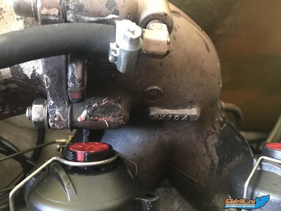

Американец писал(а):
Всем привет.
SEA DOO XP 97года. Был перегрев из за забитых песком трубок со стороны имплеера. Выпускной коллектор был нагрет до красна.
После перегрева была промыта вся система охлаждения, была проверенна поршневая группа, заменены поршневые кольца. В карбюраторах были заменяемы прокладки и все клапана.
Сейчас имеется неисправность следующего характера. При попытке набора оборотов на воде после 2-3 секунд нажатия на газ идет резкая отсечка оборотов. Гидрик либо глохнет, либо перегазовкой удаётся выровнить обороты. При попытке снова набрать обороты происходит тоже самое, 2-3 секунды нормального хода и отсечка.
Просьба подсказать, что ещё проверить.
Спасибо
прогорел короткий патрубок между коллектором и глушителем.99%! :wink:
Дотянул с ремонтом до открытия сезона. не совсем понял о каком патрубке вы мне написали. к цилиндрам прикручивается выпускной коллектор, далее идет глушитель.

274000170. 274000424. вот эти номера забейте в поисковик..
 Заголовок сообщения: Re: XP 97год глохнет на воде
СообщениеДобавлено: 30 май 2019, 10:18
Сообщения: 291
Откуда: Днипро
Благодарил (а): 28 раз
Игорь цифрами разговаривает :)
Александр, выпускной коллектор, потом резонатор (пузатый такой), а за ним глушитель. Между резонатором и глушителем резинка эта, о которой речь.

привет Рома.если на хр ,то там чуть другая система.хотя смысл тот же,и резинки там две стоит.на жтх,жсх-одна. ;) поэтому сразу номера скинул,чтобы человек сразу понял о чём речь..

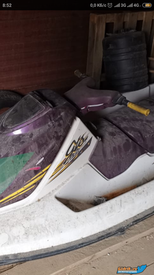

Здравствуйте.
Достался вот такой гидрик. В этом деле совсем не опытный...
Прдскажите что за агрегат.. На борту надписи Bombardier seadoo GTS.
Какие движки ставились на такие агрегаты, какие проблемы, где документашку можно найти?
Screenshot_2019-05-31-08-52-47-865_com.whatsapp.png [ 1.28 МБ | 7888 просмотров ]
СообщениеДобавлено: 31 май 2019, 09:03
717 мотор на нем. А год какой?
по цвету из последних выпускаемых..последние две цифры на табличке корпуса?
СообщениеДобавлено: 31 май 2019, 10:29
По цвету 99 год

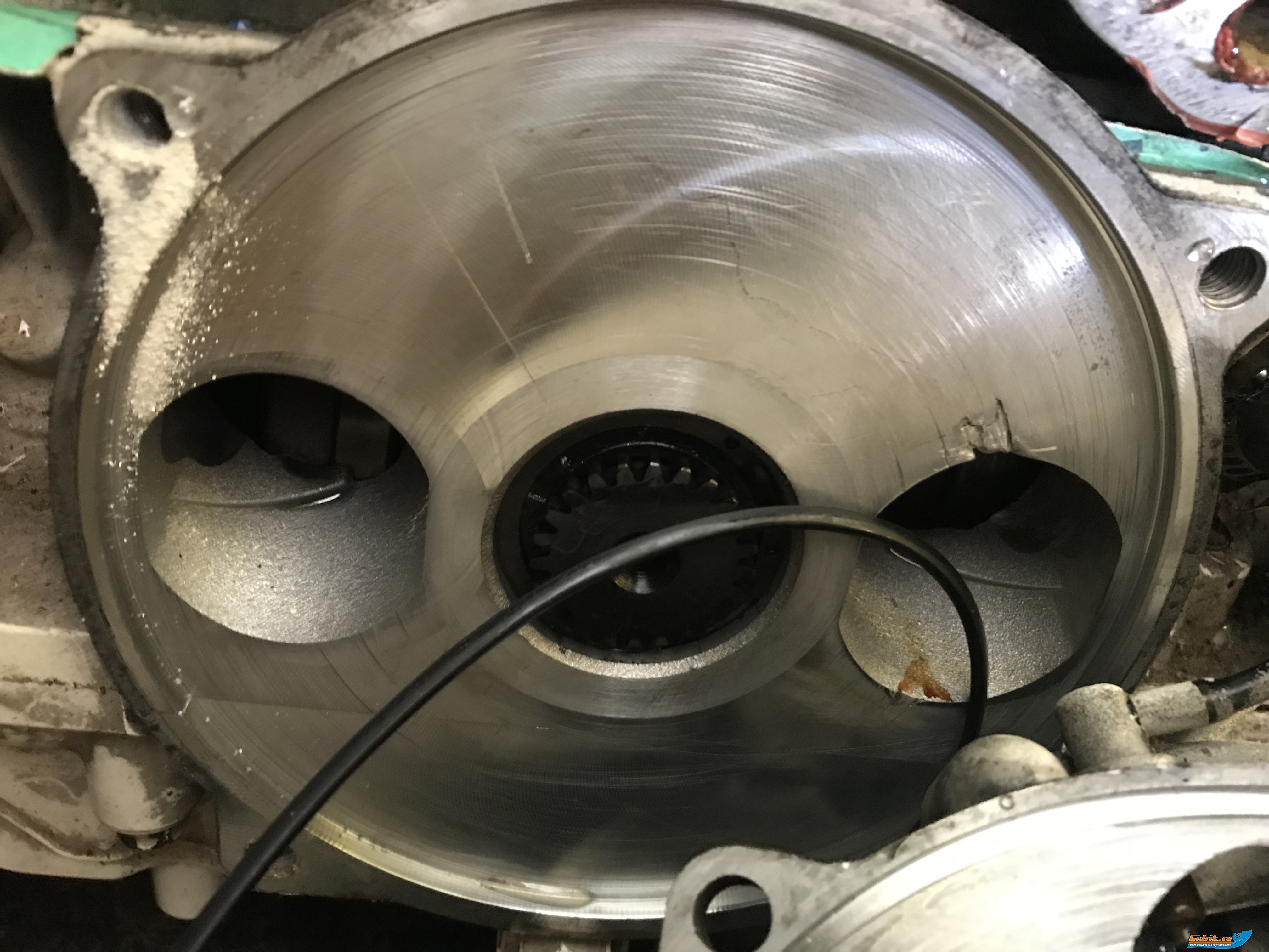

В этом узле может быть неисправность, влияющая на нормальную работу двигателя после сильного перегрева?
B93FAA90-54ED-46D8-988F-A3924B9A56F6.jpeg [ 1.74 МБ | 7873 просмотра ]
СообщениеДобавлено: 31 май 2019, 13:10
Может
СообщениеДобавлено: 31 май 2019, 13:46
Зарегистрирован: 29 июл 2018, 15:32
Сообщения: 99
Техника: Sea-Doo GTX LD IS 260 2011 и RXP-X 260 2012
Откуда: Владимирская область
Игорь73 писал(а):
Может
Вот что внутри
7FA03A3B-91F0-48EF-9815-9E853FC7102C.jpeg [ 1.86 МБ | 7868 просмотров ]
80DCC01A-5234-4D5F-8CA1-4FFC96027E52.jpeg [ 1.61 МБ | 7868 просмотров ]
B647205C-742E-4B96-8E8B-AAB4D4260186.jpeg [ 1.62 МБ | 7868 просмотров ]
СообщениеДобавлено: 31 май 2019, 15:28
Зазор мерил?
