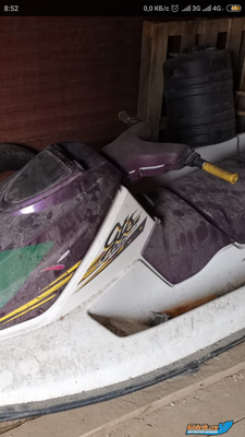

Здравствуйте.
Достался вот такой гидрик. В этом деле совсем не опытный...
Прдскажите что за агрегат.. На борту надписи Bombardier seadoo GTS.
Какие движки ставились на такие агрегаты, какие проблемы, где документашку можно найти?

717 мотор на нем. А год какой?

по цвету из последних выпускаемых..последние две цифры на табличке корпуса?

По цвету 99 год

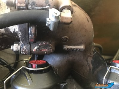

В этом узле может быть неисправность, влияющая на нормальную работу двигателя после сильного перегрева?

Может

Вот что внутри

Зазор мерил?
