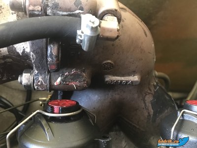

Американец писал(а):
Всем привет.
SEA DOO XP 97года. Был перегрев из за забитых песком трубок со стороны имплеера. Выпускной коллектор был нагрет до красна.
После перегрева была промыта вся система охлаждения, была проверенна поршневая группа, заменены поршневые кольца. В карбюраторах были заменяемы прокладки и все клапана.
Сейчас имеется неисправность следующего характера. При попытке набора оборотов на воде после 2-3 секунд нажатия на газ идет резкая отсечка оборотов. Гидрик либо глохнет, либо перегазовкой удаётся выровнить обороты. При попытке снова набрать обороты происходит тоже самое, 2-3 секунды нормального хода и отсечка.
Просьба подсказать, что ещё проверить.
Спасибо
прогорел короткий патрубок между коллектором и глушителем.99%! :wink:
Дотянул с ремонтом до открытия сезона. не совсем понял о каком патрубке вы мне написали. к цилиндрам прикручивается выпускной коллектор, далее идет глушитель.

Александр, выпускной коллектор, потом резонатор (пузатый такой), а за ним глушитель. Между резонатором и глушителем резинка эта, о которой речь.

привет Рома.если на хр ,то там чуть другая система.хотя смысл тот же,и резинки там две стоит.на жтх,жсх-одна. ;) поэтому сразу номера скинул,чтобы человек сразу понял о чём речь..

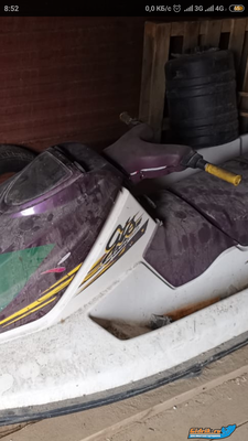

Здравствуйте.
Достался вот такой гидрик. В этом деле совсем не опытный...
Прдскажите что за агрегат.. На борту надписи Bombardier seadoo GTS.
Какие движки ставились на такие агрегаты, какие проблемы, где документашку можно найти?

717 мотор на нем. А год какой?
 Заголовок сообщения: Re: XP 97год глохнет на воде
СообщениеДобавлено: 31 май 2019, 10:26
по цвету из последних выпускаемых..последние две цифры на табличке корпуса?

По цвету 99 год
