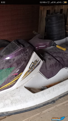

Здравствуйте.
Достался вот такой гидрик. В этом деле совсем не опытный...
Прдскажите что за агрегат.. На борту надписи Bombardier seadoo GTS.
Какие движки ставились на такие агрегаты, какие проблемы, где документашку можно найти?
Screenshot_2019-05-31-08-52-47-865_com.whatsapp.png [ 1.28 МБ | 8002 просмотра ]
 Заголовок сообщения: Re: XP 97год глохнет на воде
СообщениеДобавлено: 31 май 2019, 09:03
717 мотор на нем. А год какой?
по цвету из последних выпускаемых..последние две цифры на табличке корпуса?
СообщениеДобавлено: 31 май 2019, 10:29
По цвету 99 год

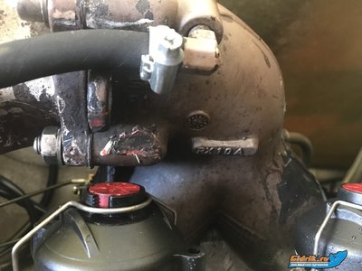

В этом узле может быть неисправность, влияющая на нормальную работу двигателя после сильного перегрева?
СообщениеДобавлено: 31 май 2019, 13:10
Может

Игорь73 писал(а):
Может
Вот что внутри
7FA03A3B-91F0-48EF-9815-9E853FC7102C.jpeg [ 1.86 МБ | 7982 просмотра ]
80DCC01A-5234-4D5F-8CA1-4FFC96027E52.jpeg [ 1.61 МБ | 7982 просмотра ]
B647205C-742E-4B96-8E8B-AAB4D4260186.jpeg [ 1.62 МБ | 7982 просмотра ]
СообщениеДобавлено: 31 май 2019, 15:28
Зазор мерил?
