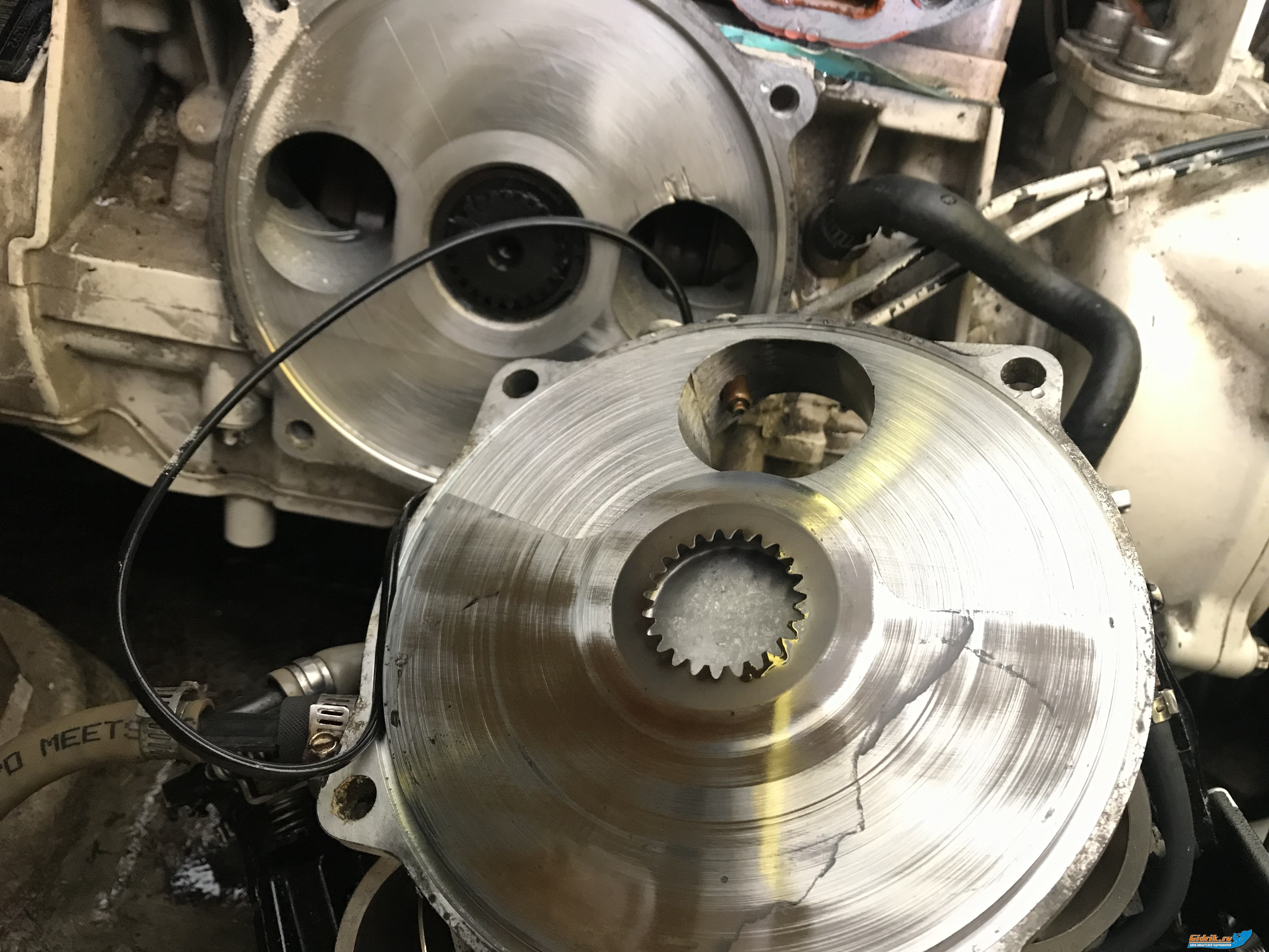

Спасибо, посмотрю на выходных, компрессия 9 и лепестки в норме, этим летом только обкатан после капиталки..... На перегрев не похоже, двигатель после катания можно трогать рукой, все охлаждается, крутит..... Поэтому на выходных полностью разберусь этот клапан на выхлопе, по результату отпишусь. Скажи что это была бы за проблема на 787 см3, у меня второй Gsx с таким двиглом-для общего развития
выработка крышки золотникового клапана.особенно на краях,где впускные окна.образуется гуртик,где не ходит полумесяц.там же могут быть ямы.проверяется путём зажатия мягкой проволоки(медь,аллюм.)между блоком и крышкой.и затягивается 4 болта .потом сплюснутая проволока измеряется на толщину.допуски ищите в мануале брп.

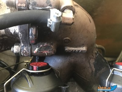

Американец писал(а):
Всем привет.
SEA DOO XP 97года. Был перегрев из за забитых песком трубок со стороны имплеера. Выпускной коллектор был нагрет до красна.
После перегрева была промыта вся система охлаждения, была проверенна поршневая группа, заменены поршневые кольца. В карбюраторах были заменяемы прокладки и все клапана.
Сейчас имеется неисправность следующего характера. При попытке набора оборотов на воде после 2-3 секунд нажатия на газ идет резкая отсечка оборотов. Гидрик либо глохнет, либо перегазовкой удаётся выровнить обороты. При попытке снова набрать обороты происходит тоже самое, 2-3 секунды нормального хода и отсечка.
Просьба подсказать, что ещё проверить.
Спасибо
прогорел короткий патрубок между коллектором и глушителем.99%! :wink:
Дотянул с ремонтом до открытия сезона. не совсем понял о каком патрубке вы мне написали. к цилиндрам прикручивается выпускной коллектор, далее идет глушитель.

Александр, выпускной коллектор, потом резонатор (пузатый такой), а за ним глушитель. Между резонатором и глушителем резинка эта, о которой речь.

привет Рома.если на хр ,то там чуть другая система.хотя смысл тот же,и резинки там две стоит.на жтх,жсх-одна. ;) поэтому сразу номера скинул,чтобы человек сразу понял о чём речь..

В этом узле может быть неисправность, влияющая на нормальную работу двигателя после сильного перегрева?

Может

Игорь73 писал(а):
Может
Вот что внутри

Зазор мерил?
