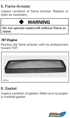

по охлаждению не подскажу( ну кроме схемы подключения патрубков ), у самого неадекватно греется плавятся рев клапана, - вереней пластиковые тарелки и манжены - есть темы на форуме- ( еще не решено, кстати может подскажите https://gidrik.ru/viewtopic.php?f=46&t=14136 )
а вот фильтр вроде нулевик поставил на оборот верх/низ и не работал мотор в нагрузачке, без фильтра тоже вроде неработает, непомню как до 2 тыщи или после, просто в памяти отложилось

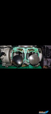

В общем. Не работает один цилиндр какого то чёрта. Искра есть. Форсунка импульс есть. Местами и свечи и форсунки пробовал менять. Не меняется ничего. Так показало вскрытие.
Screenshot_2022-08-09-11-21-23-751_com.miui.gallery.jpg [ 217.15 КБ | 7087 просмотров ]
СообщениеДобавлено: 09 авг 2022, 07:17
а за чем вскрыли?компрессии 0?или??
Компрессию поменяли. Форсунки промыли, и на рампе проверили как вообще пшикают, и свечи местами меняли и форсунки меняли местами и золотниковый клапан перепроверяли 2 раза, и сальники коленвала поменяли, не знали почему не выходит на максимальную мощность на воде, обороты не набирает. Мотор после капитала, разобрали проверить всё ли так всë ли на месте, а тут такая картина. Но подозрение и было потому что один цилиндр хорошо нагревался а другой вообще еле еле было подозрение что теплового зазора на свечах не было. Короче перебрали от бинта до ваты. Осталось грешить на катушку но искра хорошая на обоих свечах. Что с ним происходит не знаю.
