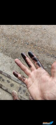

Всем здравствуйте! Sea doo gtx rfi rotex 787 Откапиталил мотор, всë по мануалу. Запускается без проблем. Компрессия есть, магнето работает, ошибок нет, охлаждение норм, форсы мытые, давление топлива после регулятора около 5 кг/см, золотниковый клапан как в мануле 147 и 65 градусов. На суше раскручивается двигатель без проблем, но стоит опустить в воду больше 2500 не набирает. Слегка корму приподымаешь в воде начинает раскручиваться двигатель как часики. В чем проблема почему так под нагрузкой? И ко всему этому один цилиндр прогревается хорошо а один не особо и в том что температура меньше свеча мокрая "капелька висит"... Возможно такое что импеллер не создаёт разряжение и двигатель не может раскрутится из за высокой нагрузки потому что звук такой тупой прям у двигателя как будто его держат? Так много вопросов и мало ответов...помогите советом пожалуйста. :wall: :wall: :wall: :wall:
Весь выхлоп в масле, окна как мезинец

СообщениеДобавлено: 16 июл 2022, 20:05
не сгорало полностью.мазутная жижа после этого.используйте по маркировке масло.для брп -API
СообщениеДобавлено: 17 июл 2022, 16:39
Горячее масло использовали.
Брать надо с минимальной температурой вспышки API TC.
Остальное от лукавого и в последний путь

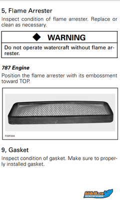

по охлаждению не подскажу( ну кроме схемы подключения патрубков ), у самого неадекватно греется плавятся рев клапана, - вереней пластиковые тарелки и манжены - есть темы на форуме- ( еще не решено, кстати может подскажите https://gidrik.ru/viewtopic.php?f=46&t=14136 )
а вот фильтр вроде нулевик поставил на оборот верх/низ и не работал мотор в нагрузачке, без фильтра тоже вроде неработает, непомню как до 2 тыщи или после, просто в памяти отложилось
