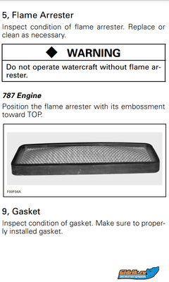

по охлаждению не подскажу( ну кроме схемы подключения патрубков ), у самого неадекватно греется плавятся рев клапана, - вереней пластиковые тарелки и манжены - есть темы на форуме- ( еще не решено, кстати может подскажите https://gidrik.ru/viewtopic.php?f=46&t=14136 )
а вот фильтр вроде нулевик поставил на оборот верх/низ и не работал мотор в нагрузачке, без фильтра тоже вроде неработает, непомню как до 2 тыщи или после, просто в памяти отложилось
Screenshot_2018-07-29-17-05-25.png [ 127.84 КБ | 6972 просмотра ]
