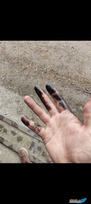

Всем здравствуйте! Sea doo gtx rfi rotex 787 Откапиталил мотор, всë по мануалу. Запускается без проблем. Компрессия есть, магнето работает, ошибок нет, охлаждение норм, форсы мытые, давление топлива после регулятора около 5 кг/см, золотниковый клапан как в мануле 147 и 65 градусов. На суше раскручивается двигатель без проблем, но стоит опустить в воду больше 2500 не набирает. Слегка корму приподымаешь в воде начинает раскручиваться двигатель как часики. В чем проблема почему так под нагрузкой? И ко всему этому один цилиндр прогревается хорошо а один не особо и в том что температура меньше свеча мокрая "капелька висит"... Возможно такое что импеллер не создаёт разряжение и двигатель не может раскрутится из за высокой нагрузки потому что звук такой тупой прям у двигателя как будто его держат? Так много вопросов и мало ответов...помогите советом пожалуйста. :wall: :wall: :wall: :wall:
Весь выхлоп в масле, окна как мезинец

СообщениеДобавлено: 16 июл 2022, 20:05
не сгорало полностью.мазутная жижа после этого.используйте по маркировке масло.для брп -API
СообщениеДобавлено: 17 июл 2022, 16:39
Горячее масло использовали.
Брать надо с минимальной температурой вспышки API TC.
Остальное от лукавого и в последний путь

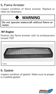

по охлаждению не подскажу( ну кроме схемы подключения патрубков ), у самого неадекватно греется плавятся рев клапана, - вереней пластиковые тарелки и манжены - есть темы на форуме- ( еще не решено, кстати может подскажите https://gidrik.ru/viewtopic.php?f=46&t=14136 )
а вот фильтр вроде нулевик поставил на оборот верх/низ и не работал мотор в нагрузачке, без фильтра тоже вроде неработает, непомню как до 2 тыщи или после, просто в памяти отложилось

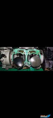

В общем. Не работает один цилиндр какого то чёрта. Искра есть. Форсунка импульс есть. Местами и свечи и форсунки пробовал менять. Не меняется ничего. Так показало вскрытие.
Screenshot_2022-08-09-11-21-23-751_com.miui.gallery.jpg [ 217.15 КБ | 7094 просмотра ]
СообщениеДобавлено: 09 авг 2022, 07:17
а за чем вскрыли?компрессии 0?или??
СообщениеДобавлено: 09 авг 2022, 12:42
Зарегистрирован: 11 июл 2022, 13:13
Сообщения: 18
Техника: Sea doo 5565 gtx rfi rotex 787
Откуда: Арсеньев
Компрессию поменяли. Форсунки промыли, и на рампе проверили как вообще пшикают, и свечи местами меняли и форсунки меняли местами и золотниковый клапан перепроверяли 2 раза, и сальники коленвала поменяли, не знали почему не выходит на максимальную мощность на воде, обороты не набирает. Мотор после капитала, разобрали проверить всё ли так всë ли на месте, а тут такая картина. Но подозрение и было потому что один цилиндр хорошо нагревался а другой вообще еле еле было подозрение что теплового зазора на свечах не было. Короче перебрали от бинта до ваты. Осталось грешить на катушку но искра хорошая на обоих свечах. Что с ним происходит не знаю.
