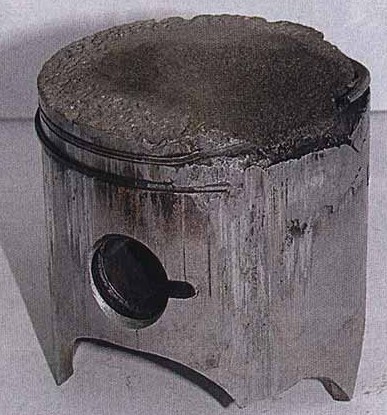

ПРОГАР (и другие характерные повреждения) ПОРШНЯ. 2Т.
по характерным повреждениям поршня можно судить о их причинах. нужно обязательно найти и устранить причину, иначе после ремонта, все повторится.

ПОВРЕЖДЕНИЯ (3)
На Fig-1, Fig-2 и Fig-9 показанны характерные повреждения, которые вызывает детонация.
На Fig-1 - видно, что наибольшие повреждения имеются с краев... В современных 2Т двигателях, с сферической камерой сгорания, констрктивно предусмотрен определенный зазор, между поршнем и краем головки. (тк именно в этом месте детонация, обычно и возникает)
Зачастую этот зазор нормируется, и подлежит контролю при сборке движка. Выставляется, как правило, толщиной прокладки, между картером и цилиндром. (заводские прокладки бывают разной толщины и например у бомб толщина определяется количеством "маркерных" отверстий - от 3 до 8 - это и есть толщина в десятых милиметра. Fig-3.
В сервисмануле sea doo есть табличка зазоров и методика измерения (с помощью раздавливания прутка олова).
Возникновение детонации Fig-4.
Обратите так-же внимание, при детонации камера сгорания чистая - очищена ударными волнами детонации. Fig-2.
Fig-9 - Длительная работа с сильным перегревом и сильной детонацией. (то-ли перегрев двигателя вызвал детонацию, то-ли детонация вызвала перегрев поршня)

Комментарий к файлу: ПОВРЕЖДЕНИЯ (3). Детонация
Fig-1.jpg [ 253.11 КБ | 53888 просмотров ]

Комментарий к файлу: ПОВРЕЖДЕНИЯ (1) Повышение ТВГ
Fig-5.jpg [ 319.72 КБ | 53878 просмотров ]
Комментарий к файлу: ПОВРЕЖДЕНИЯ (1, 2, 3)
Fig-6.jpg [ 126.26 КБ | 53878 просмотров ]
Комментарий к файлу: ПОВРЕЖДЕНИЯ (2)
Fig-7.jpg [ 178.85 КБ | 53878 просмотров ]
Комментарий к файлу: ПОВРЕЖДЕНИЯ (1, 2)
Fig-8.jpg [ 120.78 КБ | 53877 просмотров ]
Комментарий к файлу: ПОВРЕЖДЕНИЯ (3). Сильная детонация
Fig-9.jpg [ 59.18 КБ | 53866 просмотров ]
Комментарий к файлу: ПОВРЕЖДЕНИЯ (9). Масляное голодание
Fig-10.jpg [ 28.68 КБ | 53866 просмотров ]
